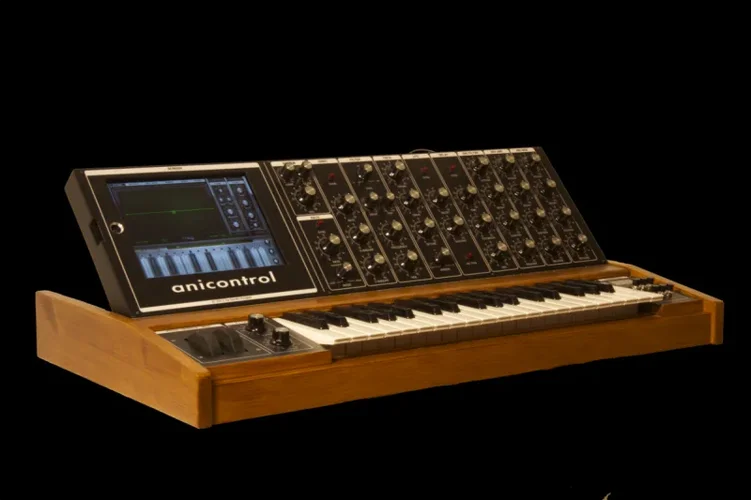

Keinen neuen Thread aufmachen - aber hier ist die "Hardware Version" :)
und natürlich dieser hier von synth-project.de

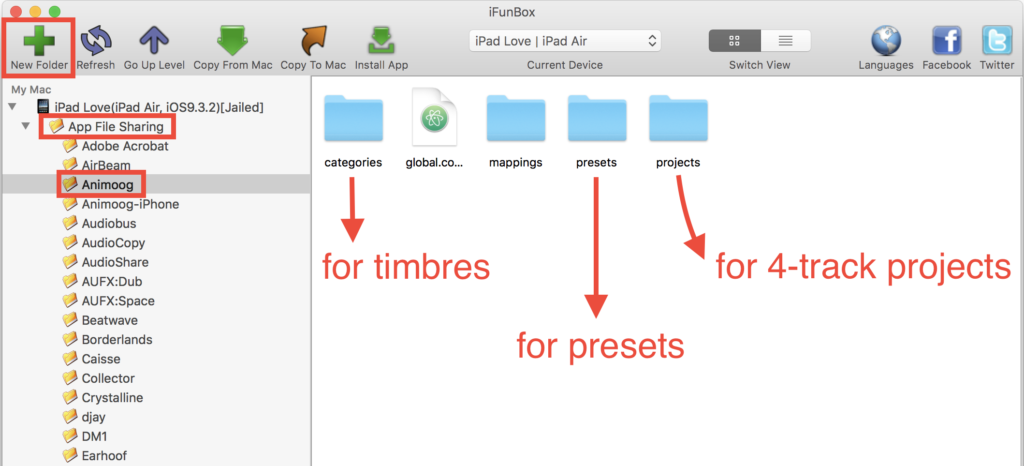

Man kann übrigens bei Animoog eigene Samples einladen - man braucht 8 Samples und kann die direkt in den Ordner - categories
16bit, mono, wav, 0,33 sec müssen die sein oder kürzer.
man braucht ggf. ein Tool mit dem man auf das Filesystem in IOS zugreifen kann - aber das war's ..

ifunbox und iexplorer können das.
und -
die Anleitung wie das geht mit den Samples ist hier https://www.animoog.org/2016/06/24/step-by-step-instructions-to-install-third-party-animoog-presets-and-timbres-with-ifunbox/
