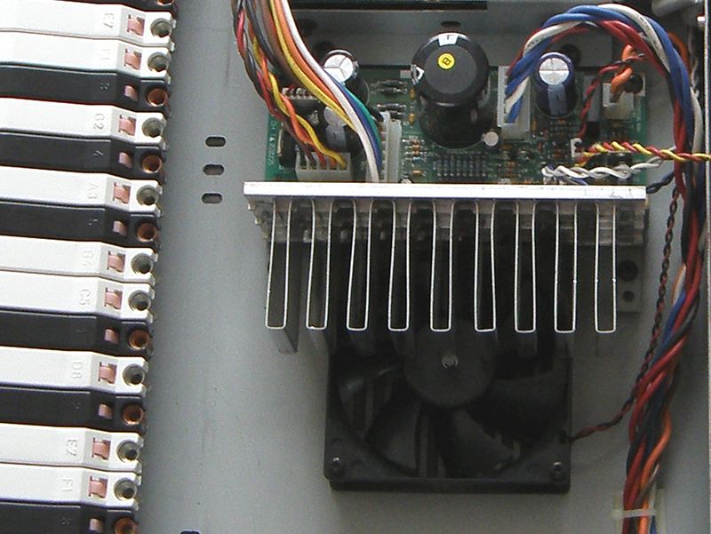

Die Hauptaufgabe des Lüfters ist, bewegte Luft am Kühlkörper der Spannungsregler des Netzteils zu erzeugen. Man kann auf keinen Fall auf ihn verzichten, da der Kühlkörper dann in kurzer Zeit so heiß wird, daß man sich die Finger verbrennt. Nebenaufgabe ist bewegte Luft im Gehäuseinneren, so daß heiße Chips auf den verschiedenen Platinen ebenfalls besser gekühlt werden. Kurzweil hat deswegen extra für einen Lufteinlaß auf der Seite der Modulationsräder gesorgt.

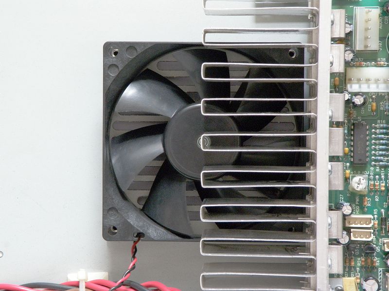

Folgendes Bild zeigt die Ausgangssituation. Man sieht sehr schön, daß der Lüfter kühle Luft von oben durch etwa sieben der neuen Alu-Lamellen saugt:
Nachfolgend kann man sehen, daß die herausgesaugte Luft sich durch viel zu enge und zu wenige Luftschlitze in der Bodenplatte zwägen muß:

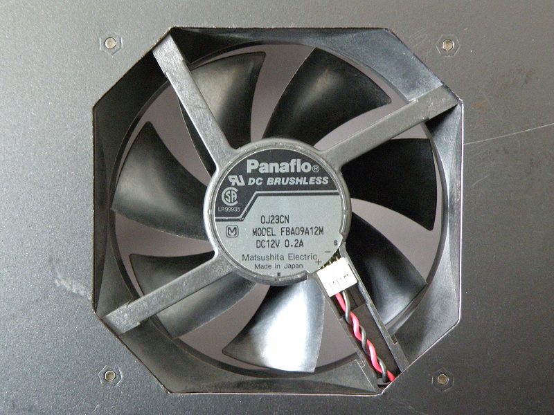

Der Lüfter kämpft gegen den hohen Widerstand an, also muß der K2600 zum Einen möglichst hohe Standfüße haben. Ich habe 1cm hohe druntergeklebt, da meiner auf einer Holzplatte steht. Wer ihn auf einem unten offenen Keyboardständer hat, ist auf der sicheren Seite. Zum Anderen entferne ich die Luftschlitze und erhalte dadurch eine große Öffnung. Bei der Markierung der Sägemarken helfen mir die glücklicherweise gut sichtbaren Dreckreste des Staubs :selfhammer: :
Zum Aussägen habe ich ein Multitool verwendet, Drehmeln geht natürlich auch. Laufenden Staubsauger ganz nahe ans Sägeblatt, so daß Metallspäne gar nicht erst herumfliegen. Sägekanten mit Schmirgelpapier entgraten und dann z.B. mit Edding anmalen. Hier die fertige Unterseite:
Wer sein Gerät öfters mal bewegt, sollte unbedingt noch ein rundes Lüftergitter für 92mm-Lüfter zwischen Lüfter und Gehäuse setzen. Die entstehende Fuge verschließen, z.B. mit Tesa Moll u.ä..
