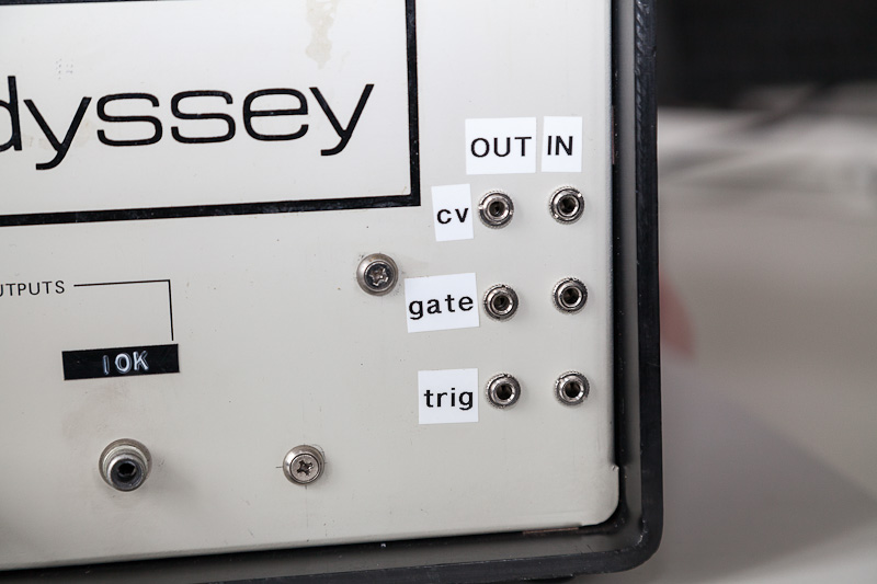

1. Ansteuerung. Eingebaut wurde ein Kenton-Nachrüstkit mit CV/Gate/Trig, alle IN+OUT. In Verbindung mit einem Doepfer MCV1 funktioniert die Ansteuerung bisher nicht. Am Gate OUT messe ich +15V, der MCV1 ist intern auf +U gebrückt, somit liegen die +9V des Doepfer PS1 Netzteil am Gate an. Der Verkäufer schreibt, der MCV1 könne den Ody ansteuern, aber auch, dass zusätzlich noch ein Trigger-Signal für's triggern der Hüllkurven anliegen müsste. Kann mir wer die Notwendigkeit/Implikation von letzterem erklären? Die vergleichsweise höheren Gate Spannungen beim Ody sind bekannt. auf https://www.amazona.de/blue-box-arp-odyssey/6/ steht:
Der Trigger ist ein kurzer Impuls, der zusammen mit dem Gatesignal die Hüllkurven startet. Da der ARP 9-10 Volt abfeuert, kann man damit Tote auferstehen lassen und auch alte Rolands triggern.
Muss ich noch testen, ob eine höhere Versorgungsspannung des MCV1 hilft. Wäre mir indes neu, dass alle drei Signale für eine externe Steuerung nötig sind, aber hey, das ist mein erster ARP … :? Der MCV1 hat nur Gate und CV Ausgänge, was genau will der Ody am Trig anliegen haben? Ein S-Trig wie bei Moog, also Schalten auf Masse? Selbst mit einem Kenton Pro Solo wüsste ich nicht, wie das en detail elektrisch und auf MIDI Seite aussehen soll. Herr Doepfer selbst wusste von Leuten zu berichten, die sich mit einem Kondensator (100 nF Keramik/Folie) zwischen den Spitzen der Klinkenstecker geholfen hatten, konnte mir aber leider nicht mehr am Telefon helfen, bei Schneidersladen verwies man mich an Herrn Roeske von xtended und der riet mir, es zuerst mit einer höheren Gate-Spannung zu probieren.

Wegen Gate, trigger .... Ein Oddie triggert erst bei so 9-10 Volt aufwärts. Dafür reicht das trigger Signal , die mittlere Buchse von oben. Schau mal, ob die Buchse selber tut, trigger out an trigger in ...... Sonst ist die korrodiert.
Der mcv1 tut ganz sicher, bei meinem mk3 jedenfalls . Gerne Spinnen hier die Adapter grosse Klinke kleine Klinke ...

1.) Ich hab das Spray genommen ....
2.) die Spannung müsste reichen. Test wäre , wenn Gate vom mcv kommt, trig nicht verbunden, und du eine Taste drückst, und er dann triggert, dann ist die Gate Spannung zu niedrig ....
3.) der separate trigger war für den sequencer gedacht oder so.... Gebraucht wird er nicht.
Aaaber.... Ich hab nen mk3, da ist das standardmässig drin .... Bei deinem mk1 wurde das nachträglich eingebaut...
Test:
Aufschrauben, mit fliegendem Kabel Gate & triggerbuchsen miteinander verbinden , direkt am Stecker , und dann nochmal extern triggern .

arp odyssey ab mkII und auch der arp 2600 wurden so ausgelegt, dass
gate - die adsr hüllkurve auslöst
trigger - die ar hüllkurve auslöst
man benötigt mehr als 10 volt gate-spannung. mit den kenton teilen funtzt es also immer, wenn alles intakt ist.
so stehts auch in der bedienungsanleitung zu den geräten. in der praxis kann man vom gate intern zum trigger überbrücken, wenn man nicht doppelt verkabeln will.
evtl. ist bei deinem weißen ody etwas kaputt an dem nachgerüsteten cv/gate.

Wie gesagt, mein Techniker hatte auch zuerst alle Ein- und Ausgänge so nachgerüstet, daß sie gemäß dem Schaltplan für den Mk. 1 an die ihnen zugedachten Stellen gingen. Bei der Ansteuerung durch den ARP Sequencer stellte sich dann heraus, daß die Töne nicht ausgelöst wurden, sondern erst hörbar wurden, wenn ich eine Taste gedrückt hielt. Anscheinend benötigen die Odysseys sowohl Trigger als auch Gate gleichzeitig, wobei Gate intern schon schaltungsmäßig anliegt -- sorry, ich kann das nicht so gut erklären. Ich habe hier eine Schaltung liegen, die das deutlich macht -- wenn Du mir Deine Emailadresse gibst, schicke ich sie Dir mal weiter.

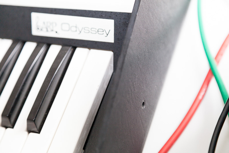

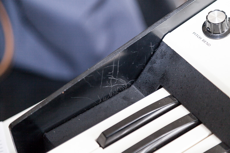

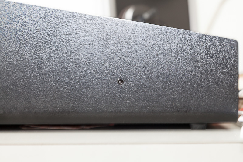

Danke für die rege Teilnahme :supi: mein Ody kommt von Olivier Trambouze aka CEM3374 (http://cem3374.com), er hat die Restauration und die CV/Gate/Trig Nachrüstung mittels Kenton Teiletütchen zu verantworten. Am Wochenende öffne ich den Ody und forsche nach möglichen Fehlern, dann weiß ich mehr über seine Arbeit. Was ich bis jetzt weiß:
:shock:
:waaas:
:doof:
Herr Trambouze rühmt sich einer über fünfzehnjährigen professionellen Praxis seiner Zunft (Synthesizer), trotzdem lässt er eine abgerissene Schraube im Ody stecken, die daraufhin die linke innere Seite des Chassis komplett verkratzt. Schade um den zuvor immakulaten Zustand. Die gegenüberliegende Schraube lässt er vorsichtshalber ganz weg. Die Lampe im Netzschalter von 110V auf 220V zu wechseln hätte ihn weitere zwei Wochen gekostet, freundlicherweise hat er mir den Ody aber nicht länger vorenthalten wollen. Die akkurate Anordnung der CV/Gate/Trig Buchsen und die stilgerechten Aufkleber wecken Vorfreude auf die innen ausgeführte Arbeit. Ich weiß immer noch nicht, was er alles gemacht hat, auch diese Antwort verweigert Herr Trambouze. Unausgeführt blieben neben der Netzschalterlampe die Anpassung der Gate Spannung an moderne Peripherie. Interessant ist der modus operandi dieses Geschäfts, nämlich das ein einstweilen unrestauriertes Gerät als restauriert und zu 100% funktionierend verkauft wird, dann wird der Käufer unterrichtet, das zehn Tage für die Restauration bzw. den Umbau benötigt werden (?), es dauert "unvorhergesehen" länger aufgrund plötzlich fehlender Teile, und schließlich kommt der Ody in einer erstaunlich spärlichen Verpackung an. Zum Glück nichts passiert. Oder doch?

Danke für die rege Teilnahme :supi: mein Ody kommt von Olivier Trambouze aka CEM3374 (http://cem3374.com), er hat die Restauration und die CV/Gate/Trig Nachrüstung mittels Kenton Teiletütchen zu verantworten. [...]
Herr Trambouze rühmt sich einer über fünfzehnjährigen professionellen Praxis seiner Zunft (Synthesizer), trotzdem lässt er eine abgerissene Schraube im Ody stecken, die daraufhin die linke innere Seite des Chassis komplett verkratzt. Schade um den zuvor immakulaten Zustand. Die gegenüberliegende Schraube lässt er vorsichtshalber ganz weg. Die Lampe im Netzschalter von 110V auf 220V zu wechseln hätte ihn weitere zwei Wochen gekostet, freundlicherweise hat er mir den Ody aber nicht länger vorenthalten wollen. Die akkurate Anordnung der CV/Gate/Trig Buchsen und die stilgerechten Aufkleber wecken Vorfreude auf die innen ausgeführte Arbeit. Ich weiß immer noch nicht, was er alles gemacht hat, auch diese Antwort verweigert Herr Trambouze. Unausgeführt blieben neben der Netzschalterlampe die Anpassung der Gate Spannung an moderne Peripherie. Interessant ist der modus operandi dieses Geschäfts, nämlich das ein einstweilen unrestauriertes Gerät als restauriert und zu 100% funktionierend verkauft wird, dann wird der Käufer unterrichtet, das zehn Tage für die Restauration bzw. den Umbau benötigt werden (?), es dauert "unvorhergesehen" länger aufgrund plötzlich fehlender Teile, und schließlich kommt der Ody in einer erstaunlich spärlichen Verpackung an. Zum Glück nichts passiert. Oder doch? [...]
Was für ein Könner... erinnert mich an die "Reparaturen" von Peter G. aus D. -- Teer und Federn!
Vor allem die verwendeten Buchsen für die Interface-Nachrüstung sind der Brüller -- Elektronikbastelladenschrott! Die sind in fünf Jahren austauschbedürftig, weil komplett korrodiert und/oder ausgeleiert. Da hätten´s wenigsten Switchcraft-Buchsen sein können bzw. anstatt in das Gehäuse zu bohren, hätte man eine externe Interface-Box bauen können, die das ansonsten makellose Gehäuse im Originalzustand beläßt :wuerg:. So habe ich es bei meinem machen lassen. Kann jederzeit in den Originalzustand zurückgebaut werden.

Olivier Trambouze ist abgehakt, der selbst zugefügte Schaden ist in dem Fall höher als meiner. Mit diesem Geschäftsgebaren geht's stets abwärts, dem Ende entgegen. Was ich nicht verstehe: Wie kann man nur eine so hübsche Substanz verschandeln, wenn man ein Herz für wohlklingendes Alteisen wie dieses hat? Kein Geschmack, kein Herz, kein Verstand, kein Profi.
Morgen ist Schrauberzeit -- diese Grabbelkistenbuchsen tausche ich aus und die peinlichen Dymo Label werden durch einen Aufkleber mit passendem Schriftsatz ersetzt.
