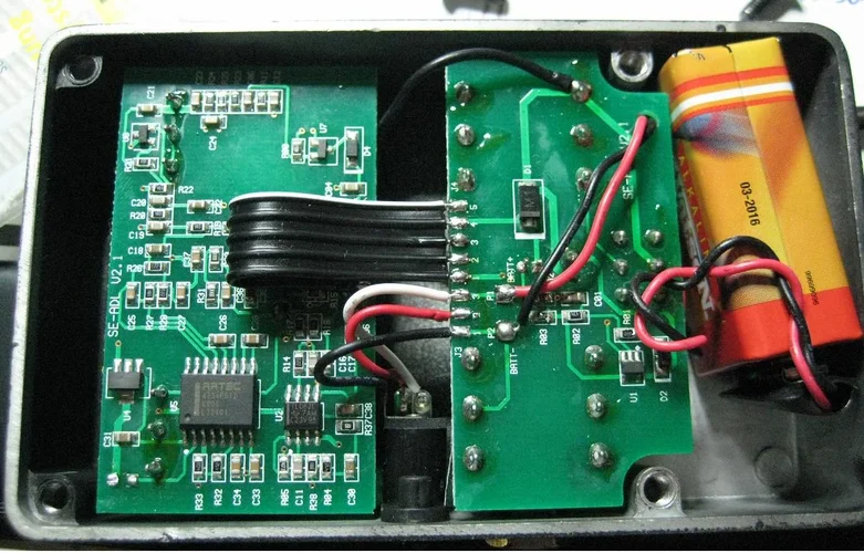

Weiss jemand ob die als ANALOG bezeichneten Artec Pedale nun analog sind oder nur ein Werbespruch? Gibt ja noch den "Analog Chorus". Vielleicht kann ja jemand eins aufschrauben. Danke.

ist bestimmt so ne analog / SMD sache :-) mal aufschrauben wenn es da ist das delay mach eich gleich mal auf :-)
hier mal ein pic :-) sieht mir analog aus... kann mich aber auch teuschen ..opamp habe ich schon erkannt

An anderer Stelle mutmasst man, dass der Artec Chip ein Rebranded PT2399 sei:
http://www.thegearpage.net/board/archiv ... 76537.html
Wenn man sich nun Bild und Datasheet ansieht:
http://www.datasheetcatalog.org/datashe ... yzsyzt.pdf
so stimmt einiges überein. Anzahl Pins und externe Beschaltung
Cs an Pin 7 und 8
R an Pin 6
C zwischen Pin 9 und 10
