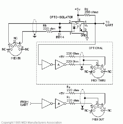

So der Teensy 3.1 ist gekauft und läuft fast. Ich versuche als Test ein MIDI Befehl auf den Serial Port Ausgang TX1 zu senden.
An den TX1 Port ist eine DIN MIDI Buchse angeschlossen. Mit 220 Ohm Wiederstand an der 5V Seite und GND und der TX1 für die Daten.
Über ein MIDI Interface (Midisport 4X4) gehen die MIDI-Daten in den PC und werden da, mit MIDI OX angezeigt (Eigentlich).
Jetzt mein Problem!
Die MIDI Daten werden nur in MIDI OX angezeigt wenn ich ein KENTON THRUE-5 oder den AKAI S3000 da zwischen schalte. Wenn ich die MIDI Daten direkt in das MIDI Interface sende blinkt da zwar die Eingang´s LED aber die Daten werden nicht in MIDI OX angezeigt. Kann mir jemand sagen was ich noch prüfen kann. Ich vermute das da was mit der mit dem SERIAL PORT nicht stimmt.
Man könnte noch ein Optokoppler wie beim MIDI Eingang da zwischen bauen , aber es sollte auch ohne gehen, oder ? ( Es geht nur um MIDI OUT)
Wie gesagt über die Thrue Box geht es ohne Probleme.

Hallo,
der Fehler ist gefunden :) Ich habe jetzt ein 6N139 dazwischen gebaut und die Spannungen am TX1 vom Teensy 3.1 gemessen (3,32V) und dann die Spannung am 6N139 Ausgang (3,70V) mit Poti einstellbar. Fakt ist das die Daten erst ab einer Spannung von 3,7V sauber übertragen werden.
Wie ist die MIDI Bandbreite für die serielle Datenübertragung bei DIN Midi? (bei 3,7 V bis 4,30 V funktioniert die Übertragung, Größer oder kleiner funktioniert nicht )
Wie ist das beim Arduino Uno ? Welche Spannung misst man da am TX Out?
Gibt es noch eine Lösung ohne den 6N139, die Daten vom Teensy sauber zu Übertragen?
Ich habe im Netz noch nix passendes gefunden.
Gruß Michael
Irgendwie hast Du das nicht richtig verstanden. :D Die Optos werden beim MIDI In gebraucht nicht beim Midi Out! Und Du willst doch MIDI-OUT!
Midi Out ist schlichtweg 2 Widerstände 220 Ohm und gut ist. (Beim Arduino) Teensy hat aber 3,3V out. Da auf der anderen Seite ja ein Opto (Led) getrieben werden muss einfach die 220 Ohm gegen 47 Ohm austauschen und schon tut die Laube. Ist zwar nicht die superfeine Art, aber geht. Ich habe da mal vor ein paar Jahren was dazu geschrieben: http://journeytounknownsoundscapes.blogspot.de/2012/01/basic-midi-interface-for-arduino.html
Der untere Teil der Schaltung ist alles was Du brauchst!!!!!! für MIDI out. Nur eben mit 47 Ohm anstelle der 220 Ohm. Kannst auch, Notfalls 100 Ohm nehmen, dann kann es aber schon sein, das der eine oder andere Midieingang nicht genug Saft bekommt. Die Lösung taugt aber nicht für 5m Kabel!
Tipp: Nimm bitte die "midi.h". Es gibt für Midi eine fertige Lib für MIDI im Arduino/Teensy Umfeld. Da sparst Du Dir viel Ärger wenn Du fertig werden willst. Dein Codebeispiel zeigt, das Du noch weit von stabilem Code entfernt bist. (Nicht böse gemeint, aber da sind so viele Unsauberkeiten drin (z.B. int Variablen (16-Bit) anstelle uint8_t 8-Bit, den Irrsin mit dem UART start Serial.being in der loop() etc.), das es besser ist, Du nutzt eine fertige Lib wenn Du nicht stundenlang seltsammen Effekten nachjagen willst.)
Besser wäre natürlich eine 3,3V auf 5V Umsetzung mit 2 SchmittTrigger Invertern oder mit einem MOSFET. (Stichwort: LeveShifter) aber für erste Tests tut's auch bei kurzen Kabellängen die Lösung mit den 2 Widerständen.

danke für die ausführliche Antwort. Ich habe jetzt die Widerstände gegen 47 Ohm getauscht. Einer ist am TX Out und der andere geht an 5V. Das müsste ja so passen! Die Daten werden gesendet und in MIDI OX empfangen.
Die Variablen und den Code habe ich auch überarbeitet. Das mit den Serial .begin im Loop habe ich auch raus genommen. Ich dachte es sei besser alle Ports zu beenden und neu zu starten, aber geht jetzt auch so!
