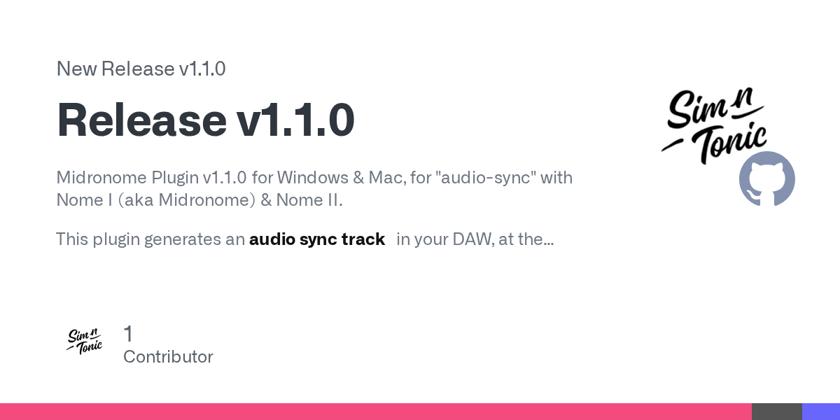

Dieses U-Sync gibts nur fuer MAC? :cry:
Bin auf Windows und wuerde gerne Ableton* als Master lassen, wenns denn mit Hardware zusammen laufen soll (ansonsten waere das Abspieltempo von geladenen Songs doch immer erstmal anders als wie gespeichert?)
Bin auf Windows und wuerde gerne Ableton als Master lassen, wenns denn mit Hardware zusammen laufen soll (ansonsten waere das Abspieltempo von geladenen Songs doch immer erstmal anders als gespeichert?)
man kann das Midronome plugin nutzen (diese info hab ich einfach aus dem faq)
oder einfach ein 24 ppq audiotrack
eigentlich müsste sogar das plugin von fpi funktionieren
Urgh...diese audiotrack routing sache macht nicht gerade Lust... warum kein usb zurueck, wenn hin schon implementiert ist
:dunno:
