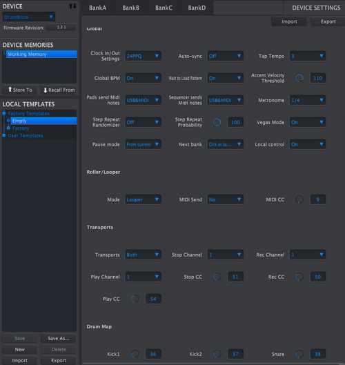

Hatte einen FactoryReset gemacht (alles leer), mit der Absicht die Factory-Patterns zu laden: MCC geladen.. Drumbrute zugewiesen.. Gerät wird scheinbar erkannt.
Das OSD zeigte links 'Device Memories / Local Templates'.. und merkwürdigerweise rechts die (alten) spezifischen Geräteeinstellung und auch auf BankABCD diverse Patterns, die nach dem Reset eigentlich leer sein sollten - angeblich normal (?). Habe dann das Gerät ausgeschaltet. Jetzt sind die alten Patterns/BankABCD leer.

Wähle unter 'Factory Templates' die Vorlage 'default' aus, um dann über 'store to' auf den DB zu übertragen - doch 'default' ist dort nicht aufgeführt.

So sieht das hier aus:
Ich habe keinen Drumbrute, ich kenne die Software nicht, aber ich sehe, dass Du auf einem Template "empty" bist und nicht auf "factory". Ist das gewollt?

nein, das ist Zufall .. m.E. zeigt 'Empty' hier an, dass alles leer ist.
Auf 'Factory' habe ich ebenso keinen Zugang.

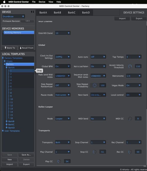

Was steckt denn bei local templates unter +factory (auf das plus klicken)?

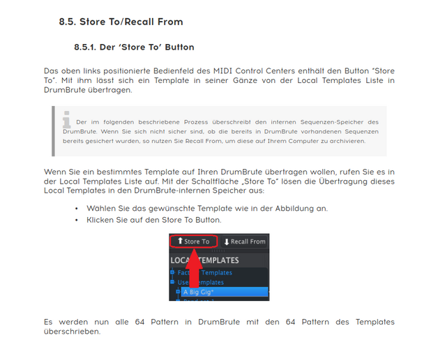

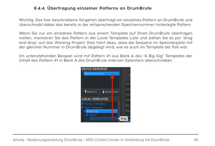

Man muss von den local t. mit dem pfeilknopf store to auf das device memories kopieren (drag & drop geht auch) UND DANN zum Drumbrute übertragen (aus dem Menü, export oder send/store to, glaube ich).
DrumBrute Bedienungsanleitung Seiten 60 und 61. Da ist das beschrieben.
Na, da sind sie ja, die Factory Templates. Direkt, wie ExitLaub zeigt, Factory markieren und direkt hoch ins Device Memory.
Das 'und dann' was ich oben schrieb, ist dann falsch erinnert.

Das per drag&drop hatte mit die KI auch schon empfohlen - habe dann per d&d rüber ins große graue 'Device Settings'Feld war das korrekt? Oder was meinst du mit 'auf das device memories kopieren' bzw. wie mache ich das, wo ist dieser Gerätespeicher zu finden?
Ja, der 'Store To' PfeilKnopf ist eigentlich nicht zu übersehen.
