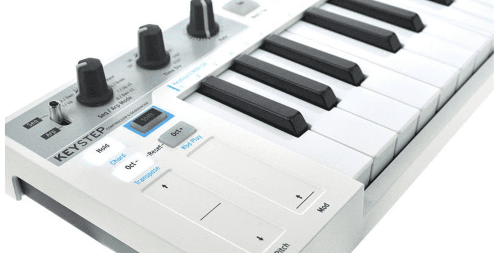

Hallo - Ich kapere hier mal den Thread mit einer Frage ( Habe mir den Keystep vor einigen Tagen gebraucht gekauft )
- Wie kann man die Sequencen im Keystep löschen ?
Ich habe hier nur den ohne "Pro", aber die Bedienung sollte hier beim Sequencer eigentlich gleich sein !
- Es gibt ja 8 Speicherplätze, und die CLEAR Taste löscht aber wohl nur einzelne Steps, was mir im Moment gar nichts nutzt.
- Das Handbuch von Arturia zum Gerät enthält KEINEN Hinweis, wie man eine intern aufgenommene Sequenz löschen kann. Nur einzelne Noten zu löschen ist möglich im Step-Mode laut Handbuch.
Das kann es aber nicht sein.
Ich habe im Arturia Forum zum Gerät gesucht und zu meiner Frage, da gab es einen Thread, aber die Lösungvorschläge da funktionieren an meinem Keystep nicht - Leider !

Keine Panik. Der Thread handelt von Keystep Pro, du meinst wahrscheinlich den Keystep. Also, beim Keystep kannst du die Sequenz löschen, indem du die einzelnen Steps nacheinander von hinten nach vorne löscht. Es gibt aber auch einen Hotkey. Beim Keystep 37 ist dieser Shift + Oct- + Oct+. Das geht auf jeden Fall. Beim Keystep weiß ich nicht mehr auswendig, aber könnte dort genau so sein.
Geht beim Keystep genauso, aber nur mit neueren FW (1.1.2?!)...

Also mein Keystep hier scheint nicht OK zu sein. Ich hab den an den PC gehängt, und unter Wind 10 mit der Control-Software wurde eine neue Firmware aufgespielt. Das ging ohne Fehlermeldungen, der Keystep wurde auch erkannt und die Daten ausgelesen bzw. übertragen. Dann hab ich extra nochmal resetted. Also den OCT+ und OCT- Knopf beide drücken und das Gerät einschalten bzw. einstecken, denn der Controller hat ja gar keinen Einschalter.
Dann blinken die beiden Oct LED und die beiden darunter im Wechsel, und danach startet er normal.
Es bleibt bei dem Problem. Sowohl im Sequencer Mode als auch im Arpeggiator Mode spielt der Keystep eine Sequenz ab, in allen 8 Speicherplätzen das Gleiche. Der ARP war nicht auf Hold geschaltet. Vielleicht hab ich hier noch irgendwas übersehen, aber das Ganze wird nun langsam ärgerlich. Der Keystep war ein Gebrauchtkauf und kam in der OVP, sieht wie neu aus.
Vor allem im ARP Mode sollte der doch keine Sequenzen abfeuern, wenn ich keine Taste drücke, und nicht auf HOLD geschaltet wurde ?
Ich kann dann den ARP noch dazu spielen, aber die dumme Sequenz läuft immer noch zusätzlich. Es war beim ersten Testen im ARP Modus dieses Problem so nicht aufgetreten. Da konnte ich alle verschiedenen MODI 4tel Noten 8tel Noten ausprobieren, ohne das hier noch was im Hintergrund dazu lief.
Vielleicht wurden hier noch Chords aktiviert, ich muss da mal ins Handbuch schauen.
____________________
Dummer Fehler hier von mir - Der Keystep hat über MIDI noch Start/Stop Signal gesendet, und dabei den internen
Sequencer vom Roland JD08 getriggert. Der JD08 zeigt leider nicht an, wenn der Sequencer aktiv ist, nicht mal eine LED die dann blinkt.
Mit einem anderen Soundmodul über MIDI ging nun alles endlich so wie geplant.
Ich kann auch mit den OCT + / - Tasten und der Shift Taste gedrückt gehalten Sequencen direkt löschen.
Nur mit dem Einstellen der Sequence Länge hapert es im Moment noch- Das ist nicht so einfach mit dem Keystep, weil es kein Display gibt und man keine Rückmeldung beim Auswählen bekommt.
Irgendwie sind die Sequencen immer zu kurz. Man muss dann durch Mehrfacheingabe hier verlängern, wenn es länger als 16 Steps sind . Das scheint nicht so einfach zu sein
Wenigstens hab ich nun auch die neueste Firmware auf dem Controller !

Einstellen der Länge der Sequenz ist seit dem FW Update auch per "Shortcut" erreichbar: Record + Midi Channel 1 - 16 für Länge 1 - 16 Steps. Geht auch bis zu vier Mal hintereinander für eine Länge von max 64 Steps. Auch bei vorhandener Sequenz ist eine Verkürzung/Verlängerung möglich. Die Sequenz bleibt erhalten. Geniales Performance Feature!
