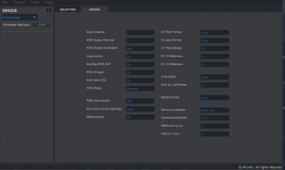

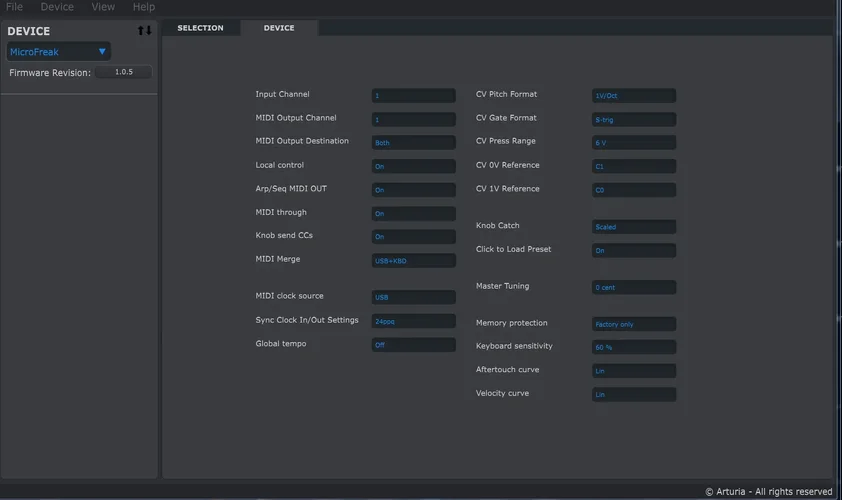

Auf Seite 92 in der Anleitung steht was
von Program Change on/off
Gemeint ist das Midi Control Center.
Ich hab mir die letzte Version der Anleitung gezogen (meine ich zumindest)
Nur ist da nix was nach Program Change aussieht.
So wie es im Manual steht gibt es das nicht im Control Center (windows)
Version ist
1.8.1031
Revision aa0e8e2
vom Apr 4 2019
