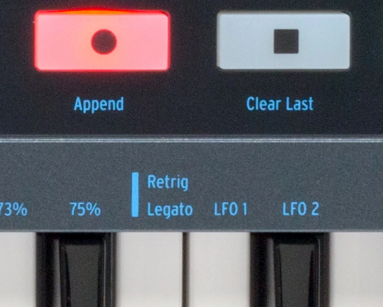

Eine Sache,die ich dann doch recht schade finde:wenn ich das richtig sehe gibt es keine Möglichkeit die Hüllkurven im Legato Mode zu betreiben.Starten also bei jedem Trigger wieder neu.Naja,man kann wohl nicht alles haben...
  • #313
Doch, im Handbuch Seite 45 steht: To toggle between Legato and Retrigger response, hold the Shift button and press the highest E on the keyboard.
Zudem: die ADSR Hüllkurve ist normalized zum Gate, kann aber auch unterbrochen werden ... und die AD Hüllkurve wird standardmäßig mit dem ADSR getriggert, das kann aber auch unterbrochen werden. Und die Ziele der Hüllkurven lassen sich natürlich auch ändern.

Muss man gar nicht lange suchen, ist auf dem Gehäuse aufgedruckt. :cool:
ehm....*hust* :weich:
Ja,ich will das Teil auch.Sieht so aus als würde ich dann doch mein zuletzt erworbenes Spielzeug dafür recht flott wieder verscherbeln,mit dem werde ich einfach nicht richtig warm.Aber der 2s wirkt sehr frisch und inspirierend auf mich.Good job :supi:

Beim 2S ist das ein globaler Parameter, der (zurzeit) über das MIDI Control Center eingestellt wird. Wenn man hier RETRIGGER auf OFF stellt, dann kann man auch legato spielen, bei ON wird immer neu getriggert. Siehe Handbuch S 160/161.
http://downloads.arturia.net/products/minibrute-2s/manual/minibrute-2s_Manual_1_0_EN.pdf
Alles klar,danke für die neuerliche Aufkläung :supi:
Ich gebe zu bis zum MCC hatte ich mich nicht durchgearbeitet.Wär super wenn das irgendwann auch mal eine "shift+irgendwas" Kombination am Gerät werden könnte.Werde mal meinen Arturia Account entstauben und das auch da mal ins Forum posten.Das war da zwar auch früher schon eher Geisterstadt aber schaden wird's wohl auch nicht :)
