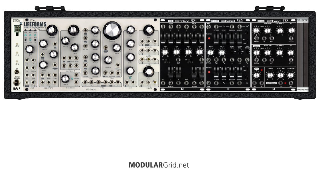

update für meinen Plan:
- Pittsburgh Lifeforms sv-1 als zentrale
- Roland 521 Filter
- Roland 540 dual ADSR / oder Intellijel dual ADSR (ich will Fader, intellijel ist viel billiger, hat aber keinen lfo)
- Roland 572 Phaser+ short Delay ODER Pittsburgh Phaser (ist aber sauteuer und offenbar schwer zu bekommen)
das Ganze in ein 104Hp Moog* case mit KOMA Strom
mir bleiben 4HP, was tun????!!! :0
-> kann mir einer erklären was man mit einem Gate-Delay wie in dem roland 572 zu finden, anstellen kann???
