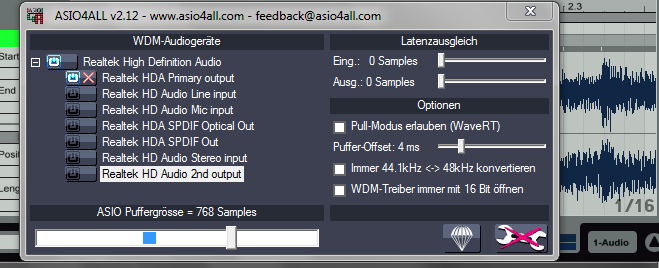

Hallo zusammen,
habe Windows7 (64bit) instaliert und dazu den Asio4All Treiber.
Leider wird mir in den Einstellungen von Asio4All immer ein blockierter Output von Realtek angezeigt.
Wenn ich Ableton mit Asio am laufen habe,dann werden alle anderen Sounds wie Youtube,etc. stumm geschaltet.
Wie kann man das ändern das jeder Sound einzeln auf die Soundkarte (Onboard) zugreift ?
Danke schönmal im voraus....
MfG
it didnt work !
look at my image

Afaik ist das ganz normal, das Audio Gerät wird von ASIO4all exklusiv verwendet. Die wenigten ASIO-Geräte sind Multi Client fähig, aber unter Umständen kannst du Live dazu bringen das Gerät freizugeben, so bald das Fenster den Fokus verliert. Ich verwende am Internet PC als Standard Audio Gerät der Einfachheit halber 'nen günstigen USB Stick, da wird man schon so ab ca. €5 fündig, wobei man vielleicht nicht unbedingt zum billigsten Audio Adapter greifen sollte.

Mit ASIO4ALL geht das AFAIK gar nicht. Ich hatte zuvor ASIO-Treiber von Behringer für meinen Xenyx USB-Mischer. Damit konnte ich die Sounds aus Live und anderen Quellen (Browser/YT) simultan hören. Leider machte der Mischer nach einer Weile Probleme und ich installierte die ASIO4ALL.
Was du machen kannst, wenn du Live nicht jedesmal runterfahren willst: einfach auf die CPU-Anzeige oben rechts klicken. Das deaktiviert die Audioverarbeitung in Live und der Signalweg ist wieder frei für andere Quellen.

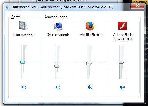

Generelle Antwort dazu:
If there's no sound using Asio4all this can have the following reasons:
1. Windows GS wavetable synth active because of exclusive mode checked in playback device
2. Another audio app is still running in the backround (including Windows 8 metro apps)
3. A sample rate incompatibility (but this is very rare)
Die magischen Worte sind "playback device in use". Das ist wahrscheinlich genau dies, was bei Dir passiert. Also zu deutsch: Irgend eine Windowskomponete oder ein vorher gestartetes Programm nutzt das Audiodevice, das eben, wie oben schon erwähnt wurde, nicht Multiclientfähig ist (das ist ja einer der Hauptgründe warum ASIO4ALL überhaupt besteht, die billigen Audiodevices a la Realdreck sind das nie. Das kann der Chip gar nicht.)
Lösungsansätze:
1. Klären ob GS Wavetable Synth aktiv ist. War bei mir bisher meistens der Fall als Problemerzeuger.
2. Alle Startupprogramme deaktivieren. Gern genommen: Irgendwelche Audioausgabe Verbesserer, Mediaplayer die sich im Hintergrund intialisieren etc.
3. Windows Systemsounds deaktivieren. Die nutzen auch die Playback Device
4. Vor dem Initialisiern von ASIO4ALL "NIEMALS :opa: "irgend ein anderes Audiotool, insbesonder kein Browser!!!! starten. Die locken auch das Playback device und geben es gerne mal nicht mehr frei nach deren Beendigung, weil bestimmte Codeteile im Speicher zwecks "Performancesteigerung" nicht beendet werden.
Also Rechner starten, allen Scheiß aus der Audiostart vorher raus, Systemsounds aus etc., Playback Device frei machen. dann geht es mit ziemlicher Sicherheit.
Wenn Du den Mixer erweiters uns z.B. so etwas siehst:
dann hast Du verloren. Dann sind die Playbackdevices schon blockiert.
Jeder einzelne Kanalzug zeigt einen Nutzer des Playbackdevices!
Lautsprecher ist hier in diesem Fall der Realdreck...

Dankeschön...das muss ich erstmal in aller Ruhe antesten,aber mein Mixer sieht schon so aus wie auf dem Foto.
Das wird Chaos bei mir geben :lol:
