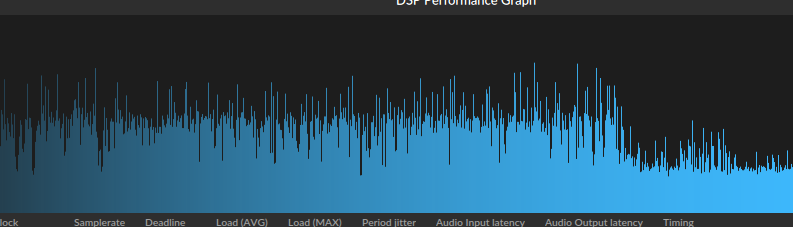

Wie schaut denn der DSP Graph in Bitwig aus, wenn es knackt. Sieht man da Spikes?
Danke für den Tip. Ja, das sieht man absolut.
Hier hat es mal richtig verrückt gespielt. Ganz rechts war es dann nicht so wild.

Das ist doch ein Plugin. Geht vermutlich stark auf die CPU das Teil. Dein DSP Graph schaut jedenfalls sehr noisy aus. Normalerweise sollte das viel viel glatter aussehen .

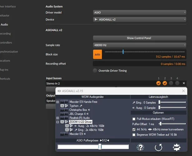

512 Samples Buffer Size in Asio4all ist nicht sehr hoch. Stell die Buffersize in Asio4All doch testweise mal auf Maximum.
Wenn das Knacken aufhört, ist die CPU definitiv mit der jetzigen Einstellung überfordert - wie marco93 schon sagt.
Asio4all ist eben nur eine Behelfslösung, um ASIO auf Audio-Interfaces zu emulieren, die kein ASIO unterstützen - wodurch natürlich die CPU noch mehr belastet wird.
Wesentlich sinnvoller wären proprietäre ASIO-Treiber des Herstellers.

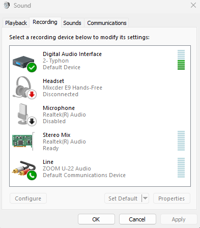

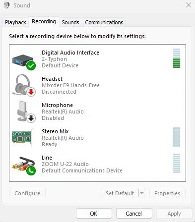

Seitdem ich den Asio Treiber von meinem Zoom Audio Interface installiert habe, bekomme ich kein Audio Signal mehr vom Typhon. In den Sound Settings der Systemsteuerung wird ein Pegel angezeigt.
Hier sieht man den Pegel in der Systemsteuerung:

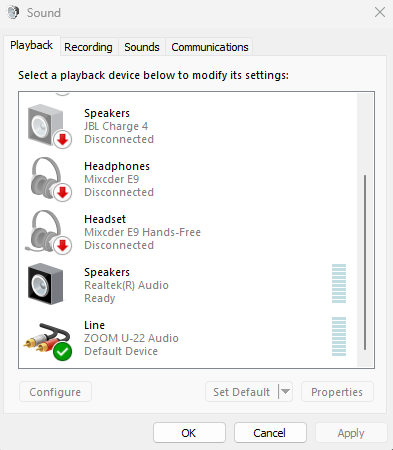

Das ist mein Output, hier kommt das Signal nicht an:
Auch in Bitwig kommt nichts an. Was muss ich einstellen, damit der Typhon wieder hörbar wird?

Nochmal ganz von vorn.
Der Typhon gibt seinen Audiostream nur über WASAPI an Windows aus.
Bitwig unterstützt bei Nutzung des WASAPI Treibers keine Audioeingänge! Deshalb gibt es auch keine "Input busses" die in einer Spur aufgezeichnet werden könnten.
Dafür braucht es dann in den meisten DAWs einen "ASIO-Wrapper" wie z.B. ASIO4all oder auch der von mir für solche Handstände bevorzugte FlexASIO mit FlexASIO GUI
Nun willst du auch noch mehrere Audiointerfaces (Typhon, Zoom U-22, Realtek onoard Sound) gleichzeitig in Bitwig unter Windows nutzen. Auch das funtioniert so nicht, sondern wieder nur mit einem ASIO-Wrapper.
Dort können mehrere verschiedene Audiointerfaces als ein ASIO-Gerät aggregiert werden.
Du musst nur wissen welches Audiosignal du über welches Audiointerface rein bzw. herausführen (Kopfhörer/Abhöre) willst.

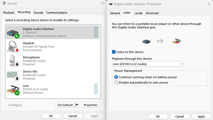

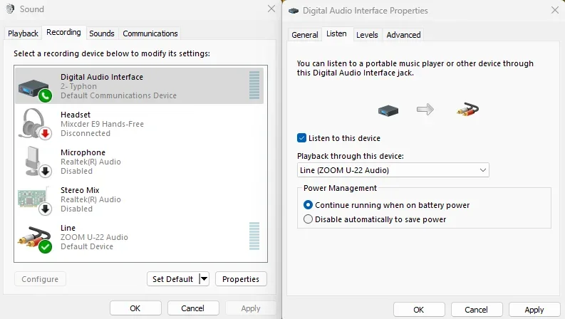

Zu deinem Problem was die letzten zwei Screenshots der Windows Sound Einstellung angeht, wenn du den Typhon über deine "Outputs" (Speaker(Realtek) oder Zoom U-22) abhören/aufnehmen willst,
musst du die Abhörfunktion über die Eigenschaften des Typhon aktivieren. In meinem Bild wäre das Microphone dein Typhon.

@algomatic Das hat schon mal geholfen, ich kann den Typhon jetzt hören. Mit ähnlichen Settings wie du gezeigt hast:
Damit bin ich schon mal etwas weiter. Nur in meiner DAW ist das so noch nicht greifbar. Was kann ich da machen?
