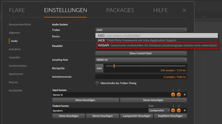

Nochmal ganz von vorn.
Der Typhon gibt seinen Audiostream nur über WASAPI an Windows aus.
Bitwig unterstützt bei Nutzung des WASAPI Treibers keine Audioeingänge! Deshalb gibt es auch keine "Input busses" die in einer Spur aufgezeichnet werden könnten.
Dafür braucht es dann in den meisten DAWs einen "ASIO-Wrapper" wie z.B. ASIO4all oder auch der von mir für solche Handstände bevorzugte FlexASIO mit FlexASIO GUI
Nun willst du auch noch mehrere Audiointerfaces (Typhon, Zoom U-22, Realtek onoard Sound) gleichzeitig in Bitwig unter Windows nutzen. Auch das funtioniert so nicht, sondern wieder nur mit einem ASIO-Wrapper.
Dort können mehrere verschiedene Audiointerfaces als ein ASIO-Gerät aggregiert werden.
Du musst nur wissen welches Audiosignal du über welches Audiointerface rein bzw. herausführen (Kopfhörer/Abhöre) willst.

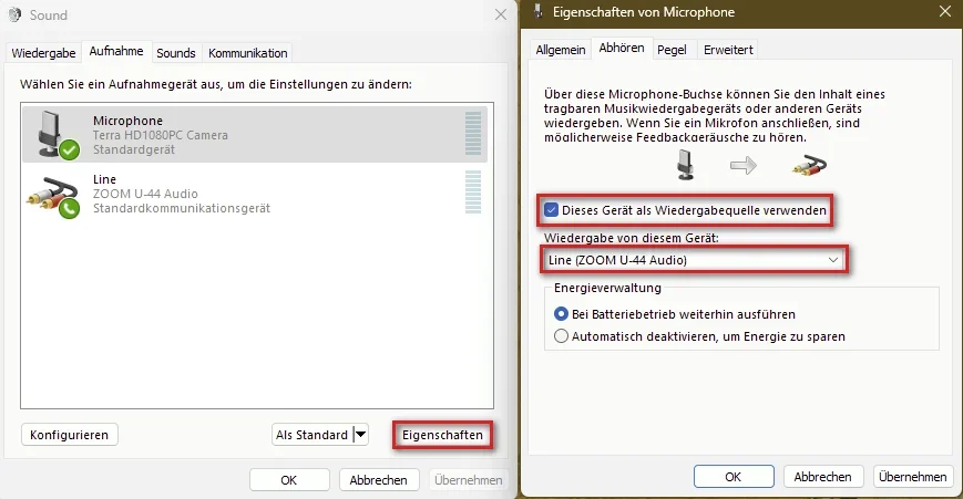

Zu deinem Problem was die letzten zwei Screenshots der Windows Sound Einstellung angeht, wenn du den Typhon über deine "Outputs" (Speaker(Realtek) oder Zoom U-22) abhören/aufnehmen willst,
musst du die Abhörfunktion über die Eigenschaften des Typhon aktivieren. In meinem Bild wäre das Microphone dein Typhon.
Damit hatte es funktioniert, aber nur mit knacken. Deswegen habe ich den Asio vom Zoom installiert.

@algomatic Das hat schon mal geholfen, ich kann den Typhon jetzt hören. Mit ähnlichen Settings wie du gezeigt hast:
Damit bin ich schon mal etwas weiter. Nur in meiner DAW ist das so noch nicht greifbar. Was kann ich da machen?

Eine DAW unter Windows kann nur mit einem Audiointerface gleichzeitig arbeiten, in Deinem, Fall entweder mit dem Typhoon oder mit derm Zoom. ASIO4All kann zwar mehrere Audiointerfaces prallel verwalten, tritt aber der DAW nur als ein einziges "Gerät" gegenüber, deswegen hat dies bei Dir auch grundsätzlich funktioniert, aber eben nur sehr leidlich. Häng den Typhoon einfach mit einem Audiokabel an Dein Zoom, dann funzt es auch.
