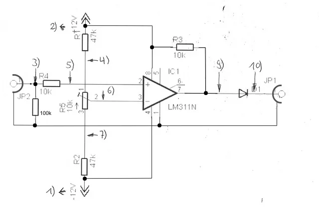

So, lange hat es gedauert aber erst jetzt hab ich es geschafft die Schaltung von Florian aufzubauen.
Leider funktioniert sie nicht (hab wohl einen Fehler gemacht) !
Und da ich von Tuten und Blasen keine Ahnung habe bin ich auf Eure Hilfe angewiesen.
Ich habe mal an allen wichtigen Stellen die Werte genommen und hoffe Ihr könnt mir weiter helfen.
1.) -14,6 V
2.) 14,6 V
3.) 0 (GATE OFF) od. 5 V (GATE ON)
4.) 0,2 (GATE OFF) od. 1,3 V (GATE ON)
5.) 0 (GATE OFF) od. 1,6 V (GATE ON)
6.) 1,38 Max / -1,55 Min
7.) -1,3 V oder -2,4 V
8.) -0,58 V oder -0,85 V
9.) -0,54 V oder -0,89 V
10.) -1,31 V oder -1,35 V
Zu 1) Ich hab den Test mit meinem Roland SH 09 gemacht. In dem Schaltplan von Florian steht zwar +/-12V aber ich hoffe und denke mal das es mit +/-14,6V auch funktionieren sollte.
In der Zeichnung ist bei Pin 1 (GND) nichts angegeben, aber ich hab ihn auch mal auf Masse gelegt.
Bei JP1 und JP2 liegt GND auf der gleichen Masse wie auch Pin1
Auf Pin 4, 5, 6 und 8 liegt nichts an.
Ich könnte mir vorstellen das an Pin4 auch noch mal die -14,6V und an Pin8 die 14,6V anliegen sollten. Ist doch komisch, das am Ausgang Pin7 -1,xxV raus kommen. Aber wie schon gesagt, ich hab keine Ahnung und will jetzt auch nichts auf eigene Faust machen. Sonst zerschieß ich mir noch den SH 09 :oops:
Ich hoffe ihr könnt damit was anfangen und den Fehrler entdecken !
Hast Du denn dem IC ne Stromversorgung gemacht? pin 4 und pin8 müssen natürlich auch an die Stromversorgung
pin 4 an -14V
pin8 an + 14V
Ich hab die Schaltung übrigens vor kurzem selber gebaut. Klappt auch ohne die Diode.
an pin 8 musst du dein + anlegen, an pin 4 dein -. sonst arbeitet der lm311 gar nicht.

du musst noch einen Widerstand an Jp 2 legen.
10K-100K an Masse simuliert Gate off.
Klar! Jetzt weiss ich auch warum das bei XeroX nicht funktioniert, bei mir aber schon. Ich hab die Schaltung fest in die Gateleitung des Synths eingebaut. Der Synth selbst zieht ja die Gateleitung immer auf Masse oder -V. Xerox aber will die Schaltung als separates Gerät betreiben. Da hängt dann der eine Komparator Eingang in der Luft, wenn kein V-Gate-Signal angeschlossen ist.

florian_anwander schrieb:
Wie SeqNote geschrieben hat. Einen 100k Widerstand am Eingang auf Masse setzen, und gut ists.
Das habe ich gleich nachdem SeqNote gepostet hat ausprobiert.
Aber leider ändert sich nichts.
Nur um ein Missverständnis ausschliessen zu können, mit Eingang meint Ihr den Eingang vom SH09 und nicht den vom Komperator, oder ?
Ich habe den Tip-Anschluss der Klinkenbuchse über einen 100k Widerstand auf Masse gelegt, aber wie schon gesagt ohne Erfolg.
Die Schaltung verstehe ich nicht.
Der LM311 hat einen Open-Kollektor-Ausgang gegen Masse, d.h. es kann nur ein STrom hineinfliessen. Wenn da eine Diode mit der Anode am Ausgang sitzt, dann sperrt diese Diode diesen möglichen Stromfluss. Am Ausgang passiert daher nichts oder nichts.
nordcore schrieb:
Natürlich der Eingang vom Komparator.
Nein, den das gebe einen Spannungsteiler.
man kann den 100K zwar auch an Pin 2 legen muss aber dann den 10K (R4) gegen
eine Diode austauschen.(1N4148)
damit wehre Pin 2 auch gegen Negative Spannungen geschützt.
der Komparator schaltet ja sowieso erst bei +2V um.
Ziel ist es doch einen Spannungtrigger von etwa 2V auf einen Hub von etwa 11V umzusetzen... das müsste etwa so aussehen:
