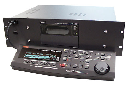

Denk mal über sowas nach :
Egal jetzt ob tascam, fostex oder jamaha...
