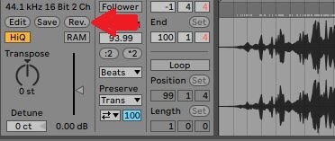

ableton hat für samples einen reverse button:
oder man arbeitet mit dem re-pitch warp modus.
Beim 11er ist der reverse Button ein Kreispfeil. Oder ist das was anderes?
