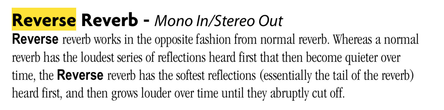

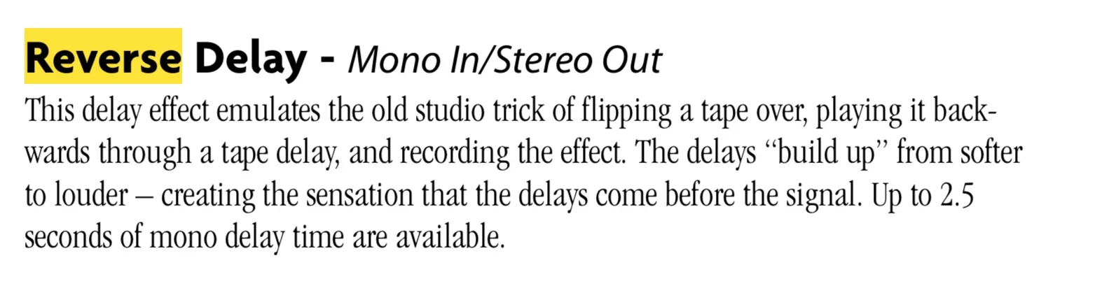

ps: Werde mir mal das Lexicon MX400 und/oder das Erbe Verb besorgen...
Wahrscheinlich hab ich’s nicht verstanden.
der fragesteller hat es auch nicht verstanden, keine sorge. ;)
man kann unter dem thema sicher verschiedene sachen verstehen.
zum einen das, was o.g. lexicons oder eventides als preset bieten und überwiegend aus den echos besteht, und zum anderen wenn man das komplett material rückwärst spilet, was in echtzeit natürlich auf kurze phrasen beschränkt ist und irgendwie ausgelöst und wieder gestoppt werden muss.
drittens lassen sich ähnlich klingende effekte natürlich auch mit dem klassischen "nonlinear reverb" erzeugen.
erstaunlicherweise klingen simple ansteigende reflektionen - und dann ein bischen "vorwärts" hallfahne dahinter - viel eher nach "rückwärts hall" als ein verhalltes signal rückwärts abzuspielen.
du kennst sicher tracks, bei denen das mit stimmen so gemacht wurde - das sind meist nur echos.

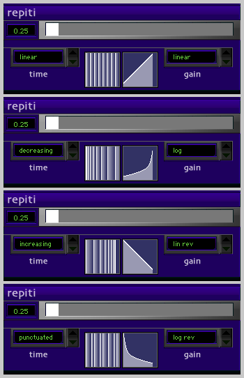

diese modul basiert auf einem alten plug-in von mir.
die allersimpelste aber durchaus effektive version des "rückwärst" effekts erhälst du bei zeiten: ansteigend/ level: ansteigend log.
es spricht nicht dagegen, dann ein wenig ganz normalen hall dahinter zu tun. dadurch wird das ganze nicht weniger rückwärtsiger.
