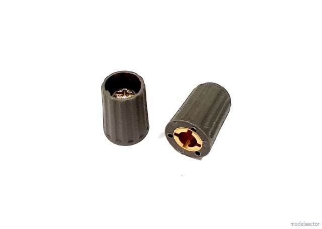

[verschraubte Knöpfe]
dann wuerde man ja die madenschraube sehen.
Es gibt auch Knöpfe, die einen abnehmbaren Deckel haben und unter dem ist einen Spannzangenvorrichtung mit Schraube.

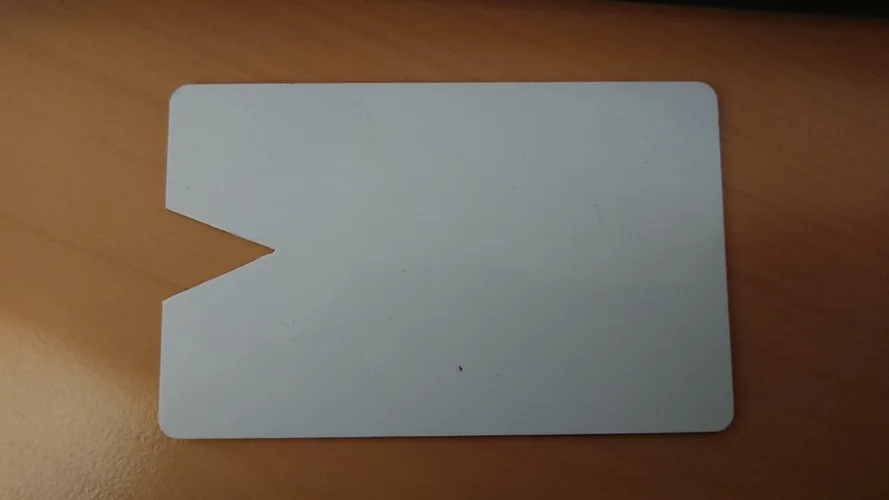

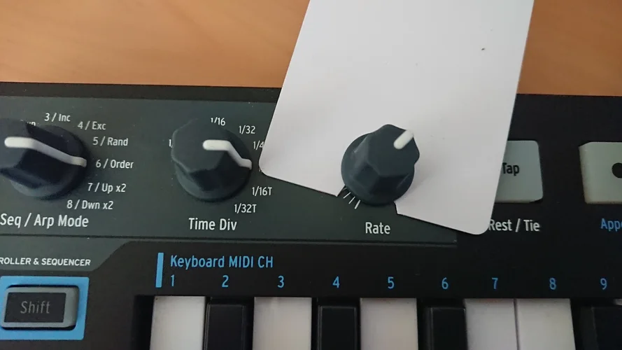

Wenn man schon mit dem Schraubenzieher rangeht, kann man sich aus einem Führerschein oder Personalausweis einen Kratzschutz bauen:
Wenn man den Schnitt tiefer macht, kann man die Potis auch mit der Karte gerade anheben..
