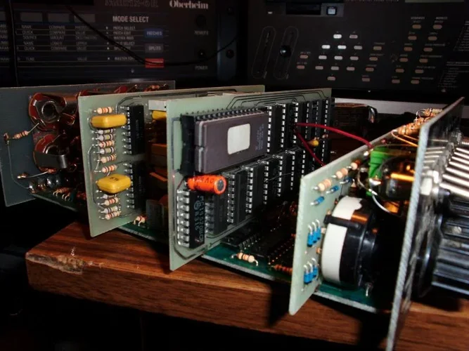

Hallo liebe Leute,
das da unten sind die Innereien einer Fricke MFB512 Rhytmusmaschine.
Kann mir jemand sagen, was das dort für eine Batterie, bzw. Akku sein könnte
und wo ich sowas herkriege?
Aktuell messe ich daran 2,45V in stromfreien Zustand, schalte ich das Gerät ein,
sinds ca. 2,7V. Wird dann wohl Akku sein.
Die einzige Beschriftung der Zellen ist je: Japan 82-11. Bestimmt das Herstellungsdatum.

Das ist die Beschriftung, die Du siehst, normal ist da noch mehr, aber wahrscheinlich nur zu erkennen, wenn Du das Teil auslötest. Da das Gerät aus den 80ern stammt, tippe ich aufgrund der Bauform auch auf einen Akku, sieht nach einem mit 2 Zellen aus.
Was sitzen da für RAM-Chips drin? Tippe mal auf die üblichen 2K4K SRAMs, also 2116, 4116/5516 etc.
Frag mal bei MFB nach einem Schaltplan (oder suche diesen auf der Platine) tausche den Ladewiderstand durch eine Diode und setze eine 3V Li-Batterie ein. Aufgrund der engen Verhältnisse empfiehlt sich hier eine 2032 im senkrechten Halter, gibt's zB bei Reichelt.
Da steckt vorne, relativ weit von der Speicherbatterie entfernt ein
Hitachi HM16LP-4 in einem Sockel.
Das soll ein 2kB S-RAM sein.
Daneben ein MB8416-20. Noch ein 2kB S-RAM. ?
Ne MCU kann ich nirgendwo sehen. Machen das alles die C-MOS Chips?

Das Hitachi ist ein Lowpower SRAM, das durch den Akku gespeist wird. Das Fujitsu-SRAM dagegen ein normales NMOS-Teil als flüchtiger Arbeitsspeicher. Typische Aufteilung für diese Zeit, denn Lowpower SRAM war teuer.
Nur ein EPROM? Hm. Das Ding Ist ja digital und programmierbar. Sollten eigentlich 2 EPROMs sein, eins für die Sounds und eins fürs OS. An einen diskreten Aufbau mag ich nicht glauben, dann müssen das ja sehr viele Bausteine sein und vorwiegend Latches, Zähler und Schieberegister. Vielleicht hat's irgendwo eine kleine, maskenprogrammierte MCU versteckt? Platinenunterseite? Maskenprogrammierte MCU war aber in 1983 nur für wirkliche Großserien lohnend, weil sehr teuer.

Das ist ne digitale Klangerzeugung mit 8 Bit Schlagzeugsounds,
die sogar recht gut klingen.
Ich würde mal davon ausgehen, daß nur die Sounds auf dem EPROM sind
und die lassen sich eigentlich sehr unkompliziert adressieren und auslesen.
Da ist keine MCU. Ich kann da auch nirgends nen Quarz entdecken, der einen Ort dafür verriete.
Auf der hochstehenden Platine mit dem EPROM sind 5x MC14520BCP (5 Zähler),
1x 4051, 1x 4066 (2 Multiplexer), 1x 4099, 5x 4052, 1x 40106, 1x 4043, 1x4070
und und und... aber keine MCU
Da sind zig Zähler, Multiplexer, Decoder, Latches usw.
Die könnten insgesammt schon die Funktionalität ausmachen,
die das Gerät bietet. Die Anzahl der Zähler in der Nähe des EPROMs z.B. läßt mich darauf schließen,
daß die die Sounds aus dem EPROM beim Auslesen "abtackern", das würde mit der Stimmenanzahl (5 aus 9)
die gleichzeitig klingen können hinhauen.

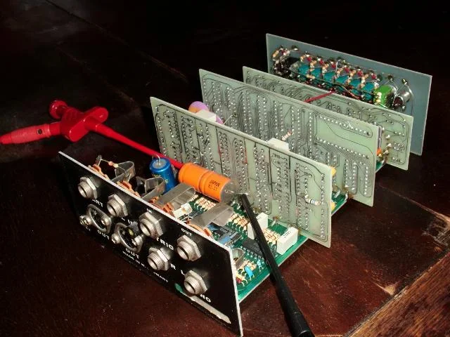

Die linearen ICs sind davon nur 10, soviel kann man erkennen:
9 Stck LM13600 und einen Doppel-Opamp.
Die hochstehenden Platinen sind auf der Grundplatine verlötet,
deswegen lassen die sich leider nicht so einfach abnehmen,
dann könnte ich mal ein aussagekräftigeres Bild knipsen.

Hallo zusammen,
mein MFB512 hat auch ein paar Macken; u.a."fehlt" bei den Instrumenten das mid-tom. Die beiden roten Verbindungen wie oben auf dem Bild finde ich bei mir auch nicht. Hat jemand von Euch einen Schaltplan?
Viele Grüße
