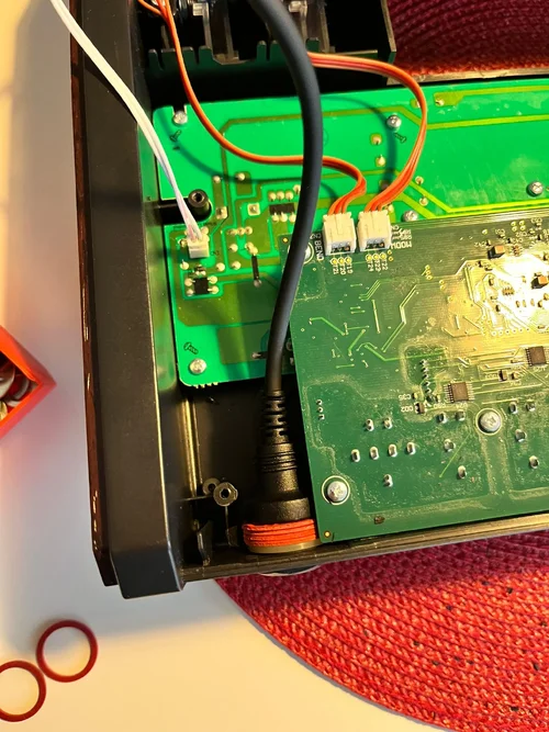

Da mich Kabel grundsätzlich immer nerven, hab ich in einen Novation Mininova eine Batterie (Powerbank) eingebaut - da ist genug Platz drin. Hab vorher den Mininova immer mit Powerbank (per USB) betrieben, aber irgendwie hat mich das auch genervt und ich hatte Lust zu basteln.
Dachte, vielleicht ist das ja auch für andere Kabel-aversive interessant, daher dieser Post. Zudem ist das ganze auch für andere Synths anwendbar, sofern diese sich extern irgendwie mit Powerbank betreiben lassen (direkt, oder mit Adapter zB bei 12V Anschlüssen).

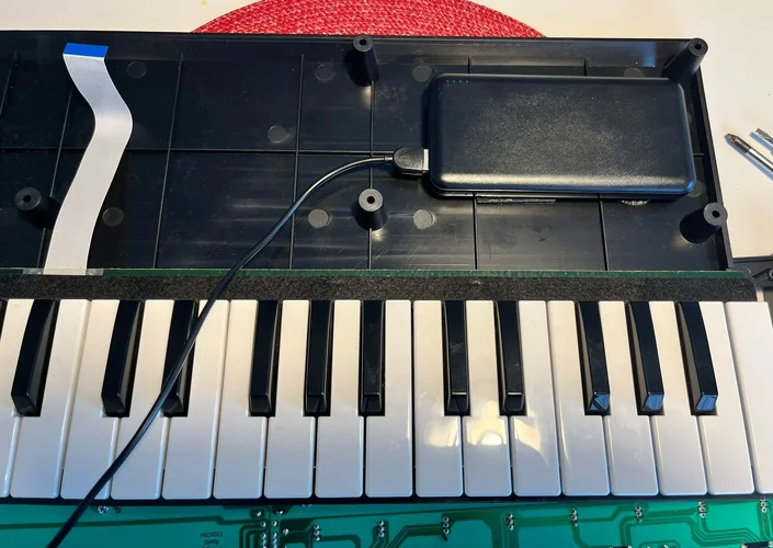

Zum Einsatz kommt eine Standard Power Bank (für Handy & Co) mit USB-C in (zum laden) und Standard USB-Ausgang (zum Betrieb des Synths). Ist auch für grobmotorische Lötkünstler wie mich recht einfach zu machen. Man muss darauf achten, dass sich die Powerbank von alleine einschaltet sobald der Synth eingeschaltet wird, und nach dessen Ausschalten auch wieder ausgeht (einfach vorher probieren) - an den üblichen Knopf auf der Powerbank kommt man nach erfolgreichem Einbau ja nicht mehr dran ;)

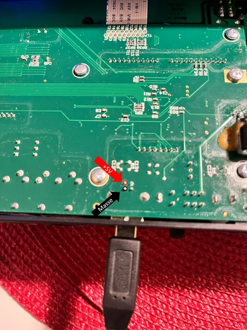

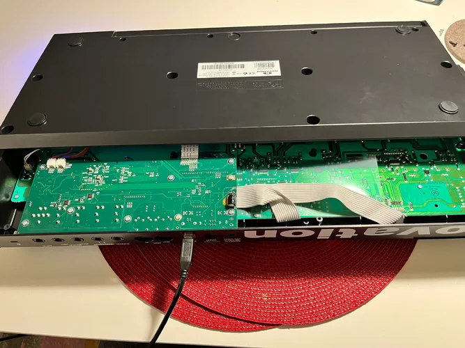

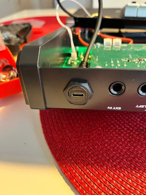

Letztlich werden die 5V des USB-Ausgangs der Powerbank einfach auf den USB-B Eingang des Synths gelötet. Zudem braucht man (zumindest für meine Powerbank) einen USB-C Eingang, mit der man die Powerbank laden kann. Hierfür habe ich eine USB-C Einbau-Buchse verwendet, etwas in der Art: https://www.amazon.de/gp/product/B07ZCY5LQ3. Die hab ich dann an der Kensigton-Öffnung eingebaut (sowas hab ich eh noch nie verwendet).
In Standard-USB Kabeln ist rot = +5V und schwarz = Masse. Der Anschluss erfolg dann nach Vorbereitung eines alten USB Kabels auf die beiden auf dem Bild markierten Pins, und schon kanns losgehen. Die Powerbank muss man irgendwie im Gehäuse sicher (!) befestigen, da brauchts schon gute Klebkraft, aber denke da fällt Euch schon was ein ;)
Leider ist mir keine Möglichkeit eingefallen, den Ladezustand der Powerbank sichtbar zu machen (ohne größere Beschädigungen des Gehäuses), aber das kann ich verschmerzen (ab und zu mal über Nacht ranhängen und alles ist ok).
Viel Spaß beim basteln!
