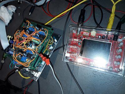

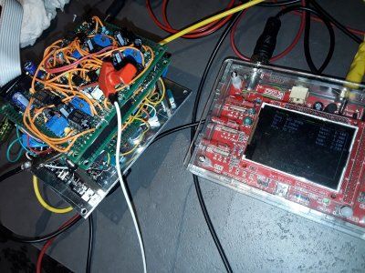

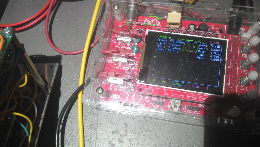

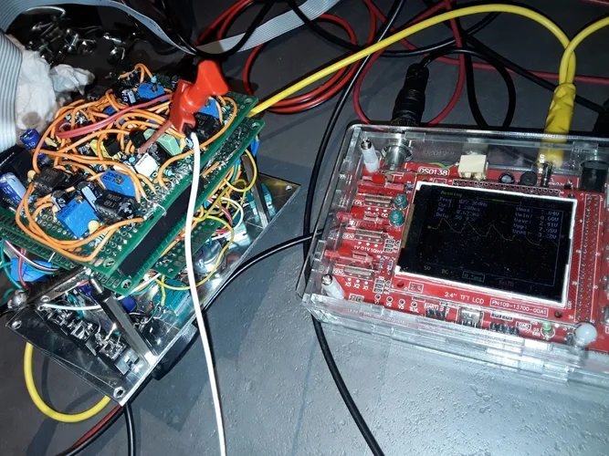

Ich habe mir nochmal Deine Fotos angesehen. Wenn ich es richtig sehe, dann misst Du im zweiten Bild an dem Beinchen des Transistors das ganz rechts ist, wenn man auf die flache Seite des Transistorgehäuses schaut. Das ist aber der Collector:
Für mich bedeutet das, dass Du den Transistor verkehrt herum eingebaut hast.
Aloha .-)
Auf dem zweiten Bild wird auch an dem anderen Transistor daneben gemessen, also gar nicht am gleichen Transistor wie auf dem ersten Bild.... ?
Jenzz
Das stimmt bei dem zweiten Foto bin ich an Basis von Q7 was aber nix am Problem ändert.
Die Sache mit dem Feedback ist das noch größere Rätzel für mich, wenn ich U6 aus der Schaltung nehme habe ich nämlich auch die Spannung von CV und FB Pot an Pin 9 (buchse).

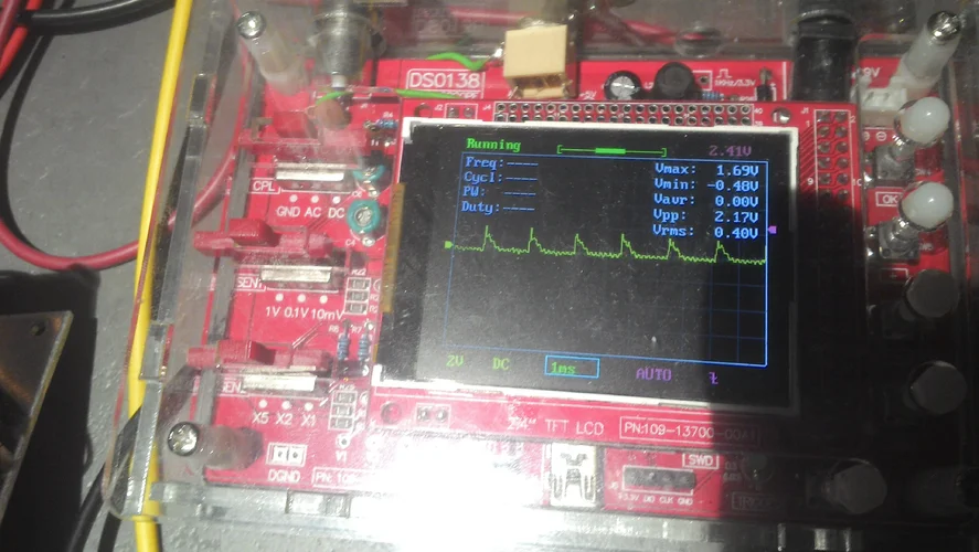

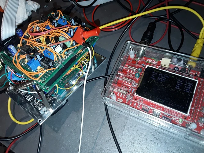

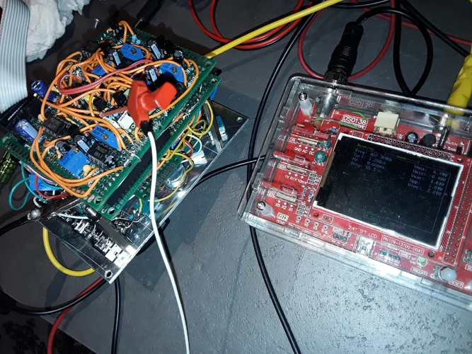

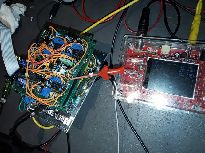

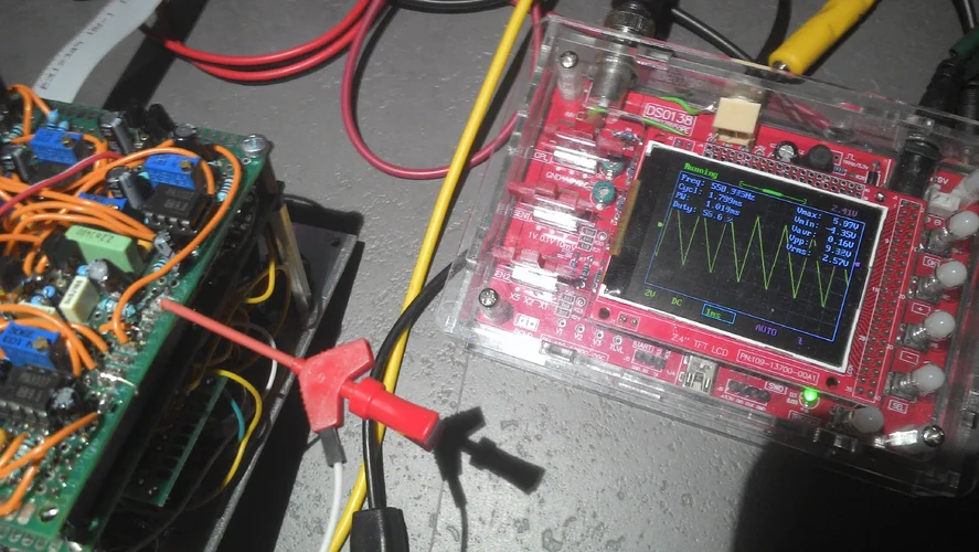

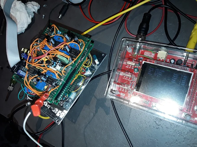

Ich habe nochmal Fotos gemacht, alles mit 827Hz Säge am Eingang gleicher Pegel:
an Con1Pin14-1

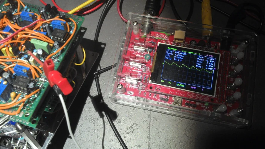

an Basis Q6:

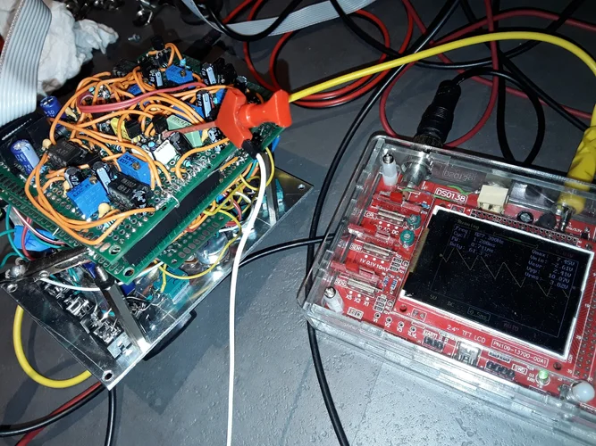

an Emitter Q6:

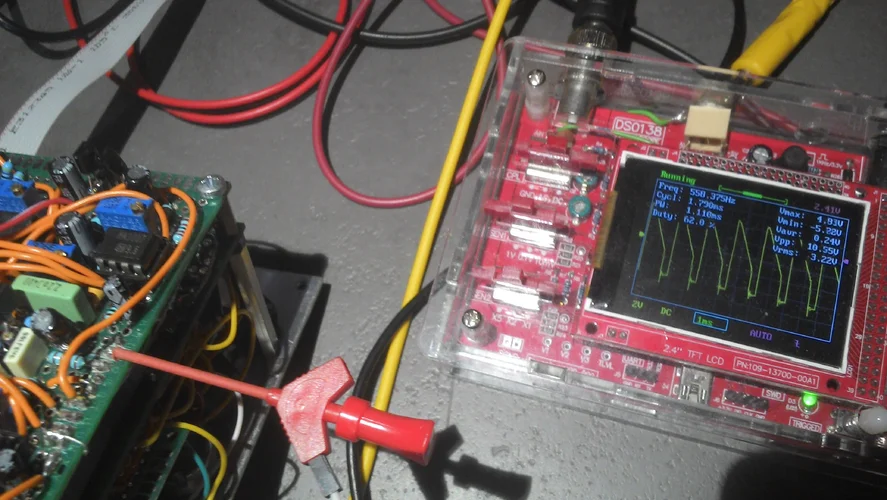

an Basis Q7:
an BBD U11 pin3:

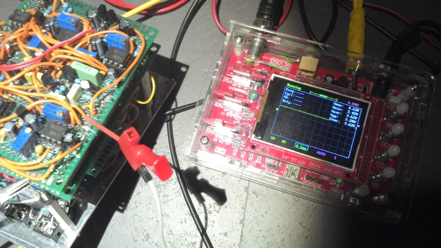

an BBD3 OUT:
leider spiegelte der Blitz sehr aber wenn man genau hinsieht ...

Wenn ich die Zahlen auf dem Scope richtig interpretiere gehst Du da mit 12V Pegel drauf? Wenn Du aber nur 12V positive Betriebsspannung hast (die Filterschaltung arbeite ja auf Masse und nicht U-) ist doch klar, das das Signal geclippt wird, weil einfach die Betriebsspannung nicht mehr hergibt... ?
Jenzz
M.i.a.u.: xaez (verstorben)

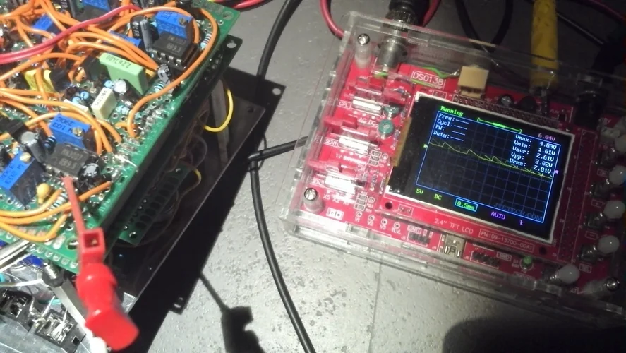

Naja am Audio IN Buchse sind es wohl 8V Pegel.
Wenn ich Audio IN runterpegle auf 5V an Basis von Q6 dann habe ich auch eine korrekte Säge am Emitter Q6, allerdings verliert sich das dann weiter so das dann nichts mehr aus dem BBD Chip kommt, außer Offset 3V .

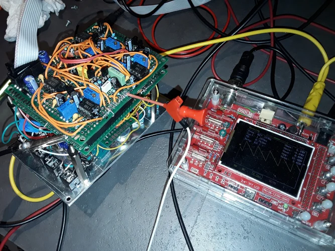

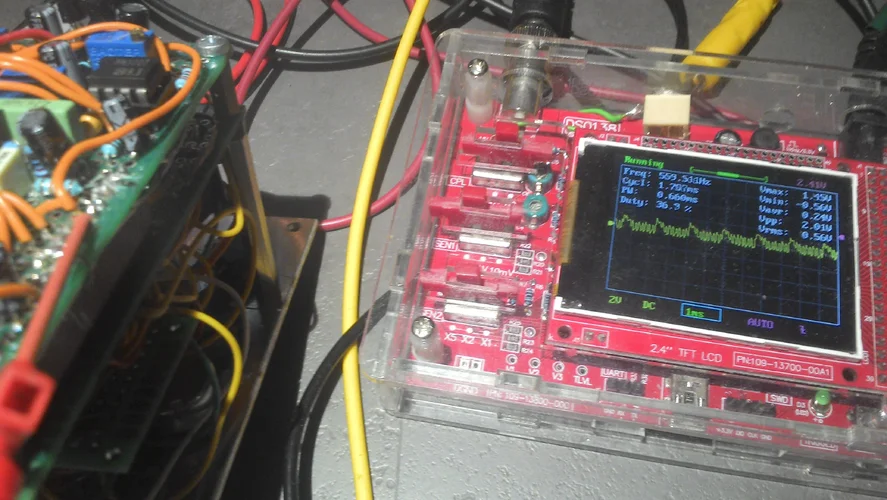

Am Emitter Q6 mit 5V Pegel an der Basis
Am Eingang Pin3 U11 selber Pegel am Eingang wie oben:
Ausgang BBD 3 :
Die Bilder sind alle mit gleicher Einstellung und dem selben Eingangssignal entstanden. Das ist dann auch nicht wie es sollte oder?
Die (Wechsel-)Spannung am Ausgang von Q7 sollte ca. 2V p-p haben (der DC-Offset ist erst mal egal).
Mehr übersteuert die Eimerkette.
(Später, beim Abgleich nimmt man ein etwas größeres Sinussignal und stellt das auf symmetrisches Clipping in der Eimerkette ein. Aber das ist *SPÄTER* nachdem die Schaltung prinzipiell funktioniert. )

Stelle die Offset-Trimmer (VR1,VR3,VR5) so ein, das am Schleifer (mittlerer Pin), mit dem Digitalmultimeter, ohne Signal, gegen PIN1 der Eimerkette gemessen, -5V anliegen.
(Das sollte eigentlich schon vor dem ersten Test bei der Überprüfung der Versorgung ohne ICs in den Sockeln gemacht worden sein. )
Die Cancel-Trimmer bleiben in der Mitte stehen, das geht nichts schief.
Das ist Perfekt so, geht es richtig gut jetzt, Danke.
Wenn ich das eher gewusst hätte...
ich habe immer auf Offset geschaut.
Versteh nur nicht wie Q6 jetzt auch richtig ist, weil an Basis 8V Signal ergibt super 5V Signal Pegel am Emitter.
Wenn ich jetzt noch das Problem mit dem Feedback gelöst bekomme ist das Modul glaub ich wie es sein sollte.

Miss mal (mit dem Digitalmultimeter!) die Spannung über R70, zwei Messungen an den beiden Anschlägen (ein mal rechts ein mal links) des FEEDBACK Potis (Pot2).
(.. das gibt dann den Steuerstrom, der den OTA steuert. Ist relativ einfach zu messen und der muss halt sinnvoll sein, damit was sinnvolles passiert, was man hiermit erst mal überprüft.)
  • #44
Pin 9 U6 liegt auf "virtueller Masse": das Signal hat einen winzigen Pegel, den kann man nicht messen.
9V/15kOhm sind 0,6mA, das ist ein prima Steuerstrom für den OTA, das sieht also gut aus. Damit ist der Bereich U6C und Q12 OK.
Am C25/R56-Knoten kommt das Signal noch erkennbar an?
Dann sollte es "mit Steuerstrom" (also "links") an U6B-Pin7 auch zu sehen sein. (Und sich mit dem Poti kleiner stellen lassen, wenn man es nach rechts dreht)
  • #46
Am OTA-Ausgang U5-Pin5 müsste man das Signal auch sehen können - falls um U6B was faul ist.
Ansonsten die Verdrahtung um den OTA prüfen.
Was die OTAs gar nicht mögen: den Steuereingang Pin 1 gegen Masse ziehen. Eigentlich sieht das aber gut aus, wenn man den gehimmelt hat, dann würde der Steuerstrom vermutlich nicht mehr so sinnvoll sein.
  • #47
Super, Kontakt zwischen Pin13 und 14 am U6D war wohl das Problem.
Den U5 habe ich auch getauscht - Pin16 (Steuereingang2.Teil) war auf Masse gelötet, jetzt funktioniert alles.
Allerdings hatte ich mir das Feedback drastischer vorgestellt, es klingt sehr subtil, reagiert aber auch auf CVin.

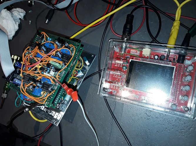

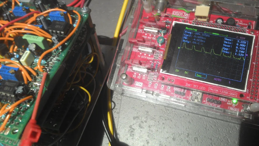

Nochmal ein Paar Fotos...
Signal an U3B Pin7:
mit aufgedrehtem Feedback:
BBD1 out :
BBD1+2 out: (bei BBD2 lässt sich das Clock-Signal nicht wegtrimmen)
BBD3 out: Offset fast 4V
Voll aufgedrehtes +Feedback Signal an SW4:
Das kann bestimmt noch optimiert werden, allerdings weiß ich nicht wo ich anfangen soll.
Der Offset-Trimmer aller BBD ist auf -5V.
Der Cancel2-Trimmer bringt im Signal gar keine Änderung, ist aber richtig angeschlossen. Mit dem Ohmmeter zeigt er auch korrekte Werte beim verstellen.
Danke für Eure Hilfreichen Tipps...
