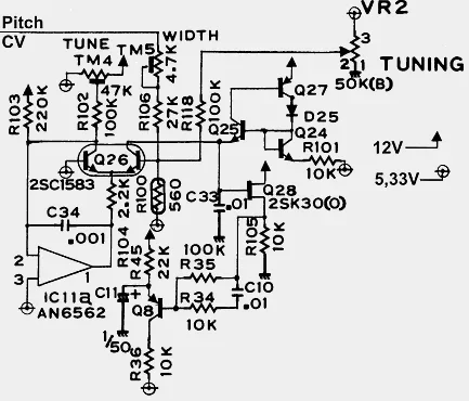

Tim Kleinert schrieb:
Man kann meinetwegen auf der vermeintlichen Suprematie des Begriffes "Schwingungsform" beharren...
Typisch Forum. Angelesenes Halbwissen wird mit Klauen und Zähnen verteidigt.
Kurzes Beispiel gefällig? Hier ein einfacher VCO - aus so etwas kommen unsere "Schwingungen"[1] seit rund 50 Jahren. Schön einfaches Exemplar, da sollte doch jeder erklären können, *wo* hier das Rechtecksignal herkommt und *wie* es zustande kommt. Wird aber nicht passieren - denn wenn man das verstanden hätte, dann hätte man auch verstanden, warum der Begriff "Schwingung" nicht wirklich passend ist: Die Oszillatoren unserer Synths machen nämlich etwas fundamental anderes, als das, was im Physikbuch bei Schwingungen erklärt wird.
[1] wie mehrfach angewandt: der Nachrichtentechnisch passende Begriff würde hier "Signal" heißen. Es kommt auf den Inhalt an, nicht auf die Entstehungsgeschichte. Ein Signal, dessen tiefste harmonische im betrachteten Zeitbereich liegt, nennt man dann "periodisches Signal".
Was ist das fundamental andere im Detail, würde mich wirklich interessieren!? Ich hab als Informatiker da auch wieder einen ganz anderen Blickwinkel drauf, ist aus mathematischer Sicht so eine Schaltung nicht einfach ein Funktionsgenerator, also eine spezifische Variante eines Signalgenerators?
Re: Pulsbreite/Weite // Schwingungsform
Das Wesen von Schwingungen ist eine pendelnde Energie.
Beispiel = Kind auf Schaukel. Oben, Geschwindigkeit=Null: Potentielle Energie (Höhe im Schwerefeld der Erde,), unten=Höhe=minimal, kinetische Energie (Masse * Geschwindigkeit).
Ein schwingendes Filter, generell rückgekoppelte Systeme haben nun die gleiche mathematische Beschreibung wie solche Systeme, daher ist es nahe liegend, auch dort von Schwingungen zu reden[1]. In einem Regler versucht man diese Schwingungen allerdings grade zu vermeiden, da möchte man ja einen stabilen, geregelten Zustand. *Dort* spricht man daher von Schwingungen.
In unserem VCO fließt allerdings einfach ein der Tonhöhe proportionaler Strom (geliefert vom rechten Kollektor von Q26) in einen Kondensator (C33) und wird dort aufintegriert (U=(I t)/C). Sobald U eine Schwelle erreicht hat, wird der Kondensator sehr schnell entladen (=die Energie wird verheizt), die Spannung also einfach zurückgesetzt. Der Stromversorgung der Schaltung wird also ein konstanter Strom entnommen, es gibt kein Pendeln. (Und auch keine charakteristische DGL. )
Und ja, so ein VCO ist nicht wirklich etwas anderes als ein Funktionsgenerator.
[1] Spule + Kondensator-Schwingkreise haben dieses Pendeln auch physikalisch. Die Grundschaltungen der Operationsverstärker wurden übrigens mal für Analogrechner erfunden, mit denen man die DGLs mechanischer Systeme ausgerechnet hat.
