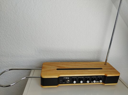

Bei mir ist es nun das Original geworden - aber dem Behringer hätte ich auch eine Chance gegeben. Meine Frau konnte mein Gejammere "ein Theremin, ein Theremin" nicht mehr ertragen 😉😂
M.i.a.u.: tiefenrausch, ssssssssssss14316, oli und eine weitere Person
  • #41
und ist jetzt fassungslos darüber, dass sie sich das bisherige Gejammere nun sehnlichst zurückwünscht
achja, Glückwunsch! :)
M.i.a.u.: ganje, ssssssssssss14316, Wannholle und 2 andere
