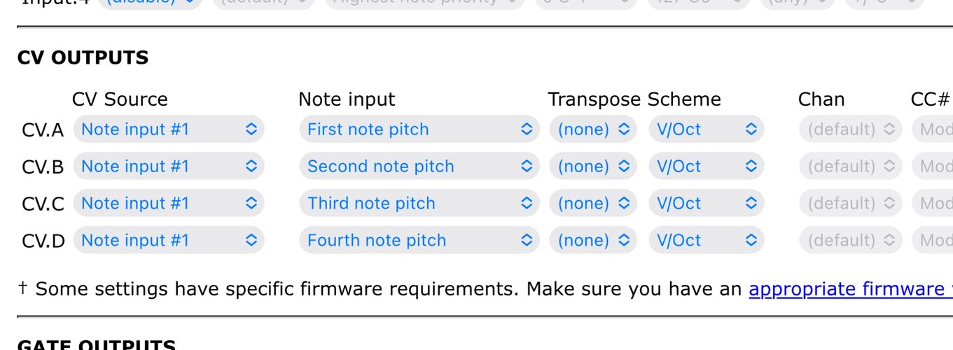

müsste dann ja auch, sofern das Mutant Brain es unterstützt auch gehen. Hat ggf jemand erfahrung ob da Mutant Brain raound robin kann ?
  • #440
was meint Ihr ob diese Settings funktionieren könnten. Kann grade nicht ins studio.

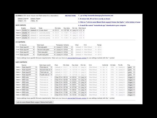

habe jetzt dieses video gegunden und versuche es mal mit mutant brains und cv gate :)
Im Foto sind die einstellungen für chords bzw poly.
