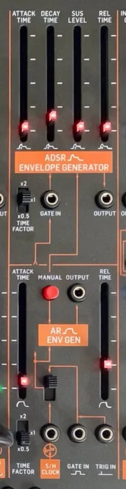

Aber über Midi,sieht man deutlich.Der Keystep bzw BSP können 10 Volt ausgeben.Nich aber der Sq1 ,da is bei 8V Schluss. Bekommt jemand mit dem int.ClockOut des S&H die Adsr ausgelöst? 10.24V gibt der Patchpunkt aus.
Ja, über INT CLK Out geht es. Aber von außen keine Chance, auch mit dem Keystep nicht.
Vielleicht auch wieder so ein Verhalten, das beim original genauso schräg ist?

Bei mir klappt es leider nicht. Auch nicht wenn ich über den Preamp gehe. Die Gatespannung vom Keystep müsste theoretisch ja reichen.
Vielleicht ist es auch defekt oder ein Schaltungsfehler (wobei auch das unlogisch ist, da die Verbindung von CLK Out zu Gate In per Kabel funktioniert).
Oops, entgegen meiner anderen Antwort oben geht auch das nicht. Nur wenn der Schalter in der AR Section auf S/H Clock steht. Oder anders, egal was ich versuche, der Gate Eingang bei ADSR macht einfach mal gar nix.
Hat der keinen Gate-Taster in der Hüllkurvenabteilung, mit dem man die Hüllkurven manuell auslösen kann und der auch an der Ausgangsbuchse anliegt?
M.i.a.u.: HairyHands
  • #883
Doch, der ist vorhanden und funktioniert auch. Wenn ich den Output von AR mit dem ADSR Gate In verbinde, wird diese auch getriggert. Von daher war "gar nix" der falsche Ausdruck ;-)
Aber ich möchte ja beide Hüllkurven unabhängig von außen triggern können. Das sollte doch gehen...?

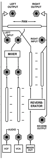

Übrigens sind noch mehr Dinge anders beschaltet, als ich erwarten würde. So werden die internen Audiokanäle am Mixer (VCF/VCA) und am VCA (VCF/RingMod) zum Reverb geleitet, von außen an die Mixerinputs geführte aber nicht. Die bleiben trocken.

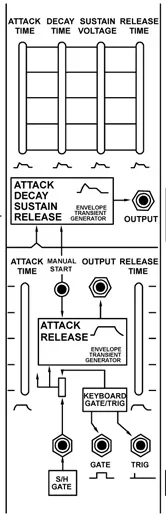

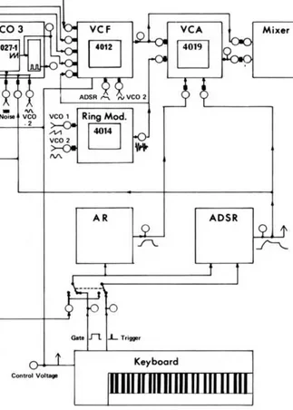

Wenn ich mir das Patch Sheet so angucke, dann würde ich sagen, dass man dort Gate und Trigger nur abgreifen kann, aber nicht einspeisen. Also reiner Out, aber kein In. Jedenfalls würde ich die Pfeile so deuten.
  • #897
Ah okay, beim B sieht es so aus:
beim original 2600 sollte man gate in und trigger in zusammen befeuern um eine saubere adsr und ar hüllkurve zu bekommen, so ist es auch beim arp odyssey. hier scheint es ja kombiniert zu sein.
was passiert denn bei deinem gate in der direkt unter der adsr hüllkurve ist, neben dem timefactor schalter? das gibts beim originalen nicht.
  • #898

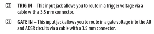

was passiert denn bei deinem gate in der direkt unter der adsr hüllkurve ist, neben dem timefactor schalter. ds gibts beim originalen nicht.
Genau um den Eingang dreht sich meine Frage. Der sollte nach meinem Verständnis eigentlich unabhängig die ADSR befeuern. Tut er aber nicht.
Aber gut - wenn der beim Original gar nicht vorhanden ist, ist er beim B vielleicht einfach nicht korrekt beschaltet. Oder hat einen anderen Sinn, der sich mir aber nicht erschließen will.
  • #899
Gehen den Trigger In und Gate In von unten einwandfrei?
  • #900
Der Quickguide ist relativ eindeutig zum Gate In oben:
Und er liegt genau auf dem Signalweg, der von unten kommt. Hast Du parallel zum Gate In von oben denn auch unten was im Trigger In eingespeist?
