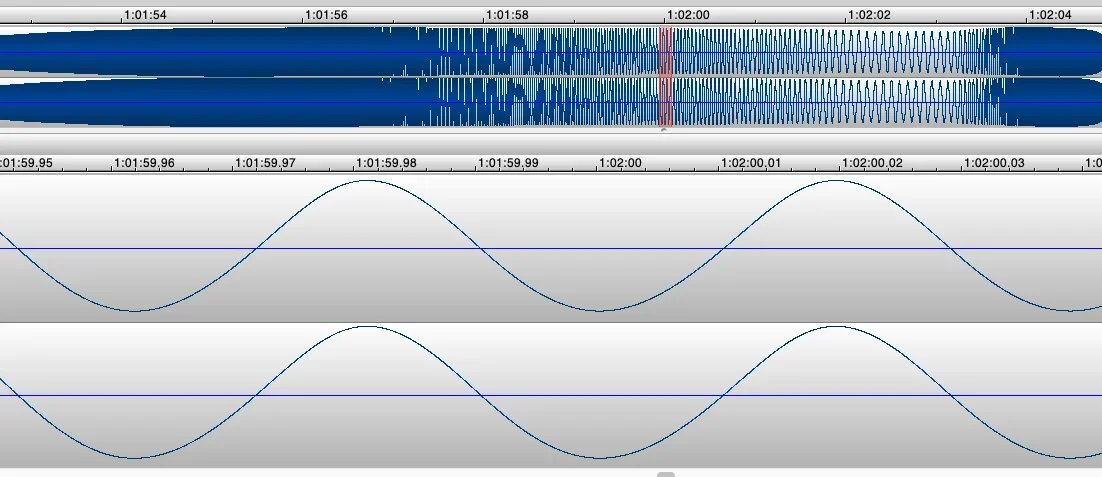

Kommt die Verzerrung durch die Aufnahme, durch die Wiedergabe auf meinem Monitor, oder entsteht sie im Filter
Ist einfach am Ausgang abgenommen, VFC Regler im Mixer auf Anschlag. Und natürlich stilecht mit einem ADA 8200 gewandelt.
Das ist laut Wave Editor ein lupenreiner Sinus. Vielleicht zerrt die Wiedergabekette.
Worauf ich nochmal hinaus möchte, ist das hier:
Der rhythmisch pulsierende Subbass hier in diesem Stück ist der 2600, gesteuert über einen ARP Sequencer, den ich über einen geboostetes Audiosignal (als Trigger) aus einer Elektrotabla mitgezogen habe. Das ist das, was ich meine, wenn ich von verheerenden Tiefbässen -- mit erzeugt durch gezieltes Arbeiten mit der Filterresonanz und der Eckfrequenz -- spreche:
