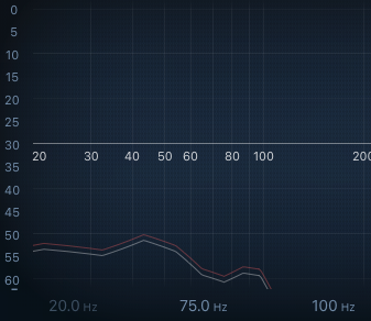

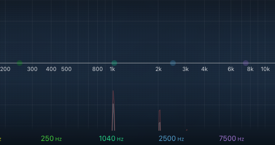

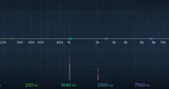

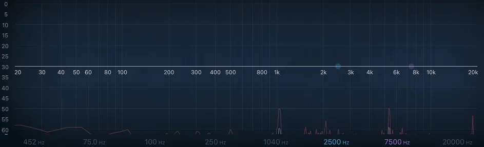

konnte meine jetzt auch mal antesten. Passendes 2A-Netzteil hatte ich noch herumliegen.
Ein Störgeräusch um die 10kHz habe ich nicht, dafür:
deutlich hörbares Störgeräusch um 1kHz und knapp über 2kHz im Bypass-Modus:
Im aktiven Modus ist dieses Fiepen nur noch sehr leise hörbar, und geht eigentlich im Nutzsignal unter (hier dürfte im Zweifel ein Noise-Gate reichen).

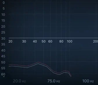

Ohne, dass ein Eingangssignal anliegt, gibt es im Rhythmus des eingestellten Patters allerdings dumpfes "Klicken/Wummern" im Bassbereich:
dreht man das Tempo auf Maximum (ohne externe Clock probiert), geht das auch noch etwas höher, bis ca. 100 Hz:

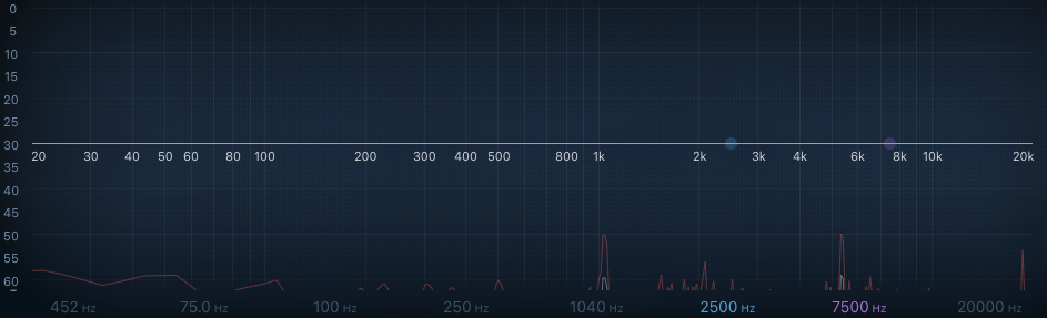

drehe ich den Eingangspegel am Mixer hoch (so, dass das Nutzsignal deutlich clippen würde), ergibt sich ein Noisespektrum mit solcben Peaks:
(Peaks bei 1k, etwas über 5k und 20k)
das Logic-Inputmonitoring ist für so etwas natürlich das falsche Tool, aber wenn man gerade einen Hammer hat ... 🤷‍♂️
Bis auf den deutlich kaputten Bypassmodus also nach meinen Ansprüchen durchaus nutzbar, wenn auch auf der Lofi-Seite der Macht. Bin noch unschlüssig ob behalten oder zurücksenden - für letzteres spräche, dass der Gebrauchtverkauf bei Geräten aus der ersten Serie eher schwierig sein dürfte ...
M.i.a.u.: tiefenrausch
