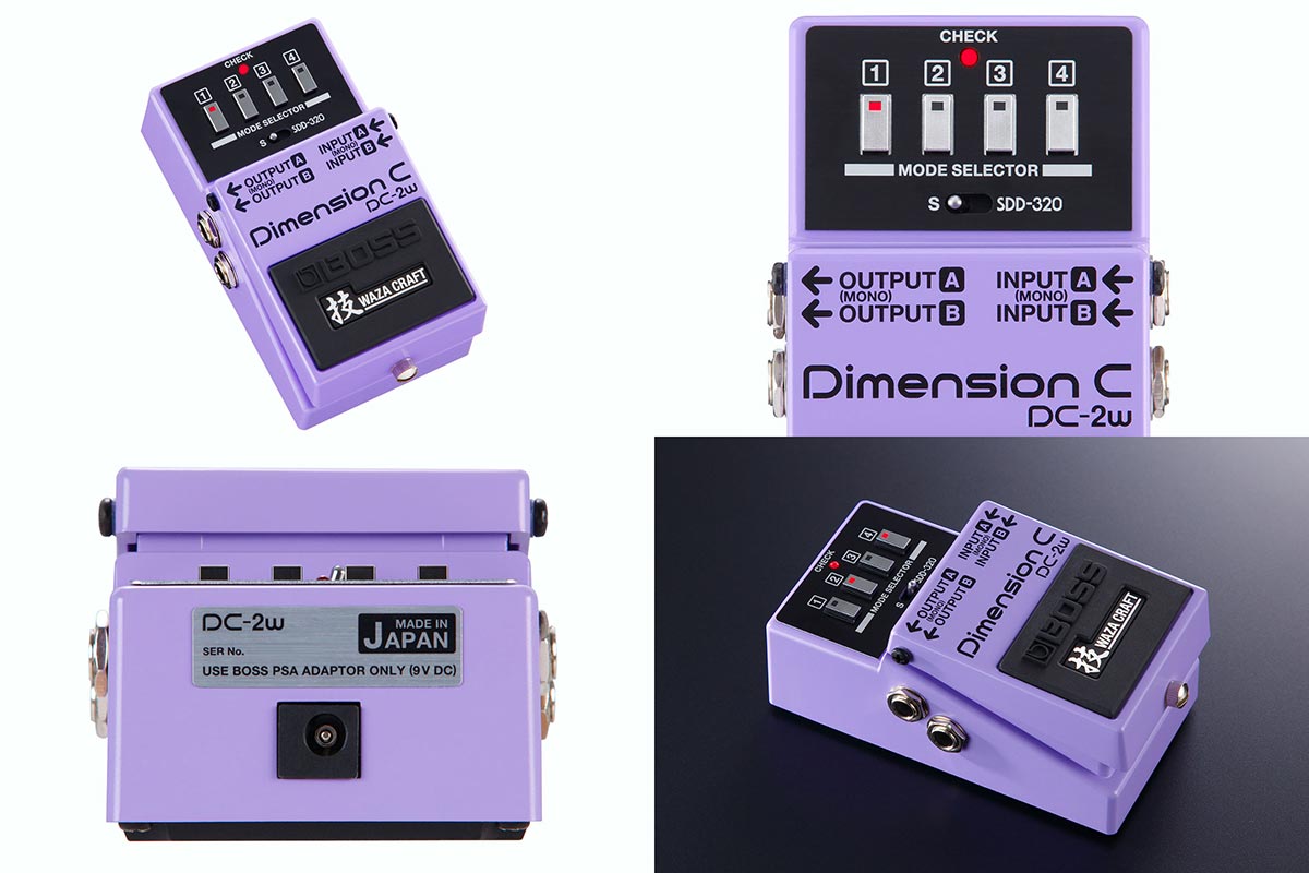

Den Dimension-hungernden kann endlich amtlich, mit Boss-Logo, geholfen werden.

Ist mir die Tage auch aufgefallen. Preislich wieder der Hammer. Dieser SDD-320 Schalter ist irgendwie süss. Wenn man den umlegt, dann wird der Kasten so Harry-Potter-mässig magisch erweitert und all die vielen Bauteile, die im echten SDD-320 beamen so Zoom-swoosh aus dem Nichts da rein, verlöten sich bleifrei und es klingt magisch gut.

In Anbetracht der Tatsache, dass der SDD ein großes Rackgehäuse ist, frag ich mich auch, was da "fehlen" mag. Ich habe noch keine Demos mit Synthflächen gehört.

Ich tippe mal zumindest auf das Weglassen der Kompander.
Ich tippe auf ein volldigitales Gerät. Und wenn analog, dann wären die Kompander ja auch im der Dim-C drin. Der Unterschied zwischen den beiden ist - neben der Gitarrenimpedanz - die Form der Stereo-Kreuzverschaltung, der Stereoeingang und wohl ein bisschen die Modulation-Amounts (beim Dim-C mehr als beim Dim-D).
Laut Specs aber:
  • Premium Waza Craft pedal with all-analog audio circuitry
Verwunderlich, ja.

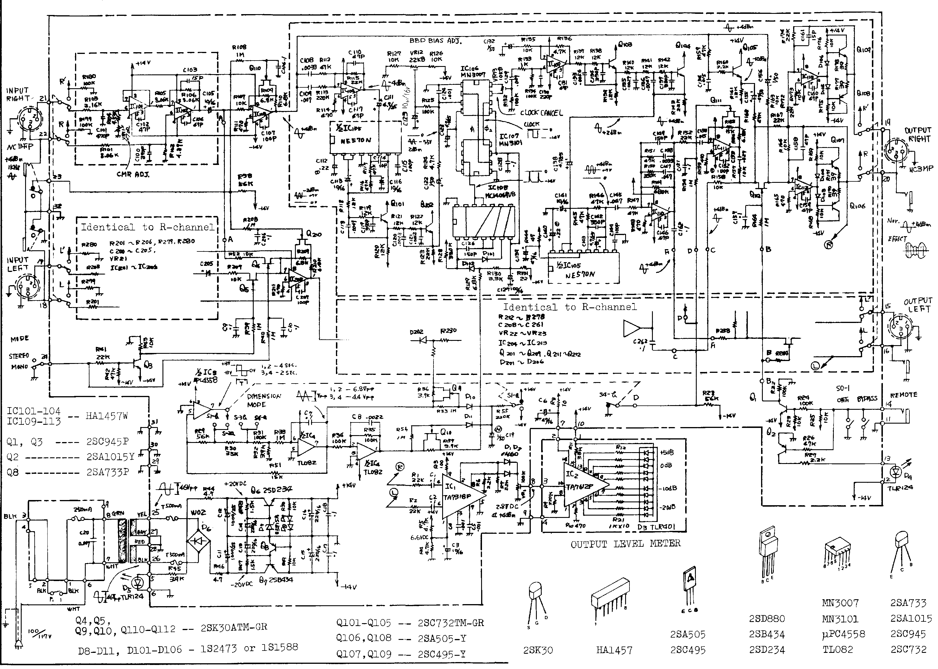

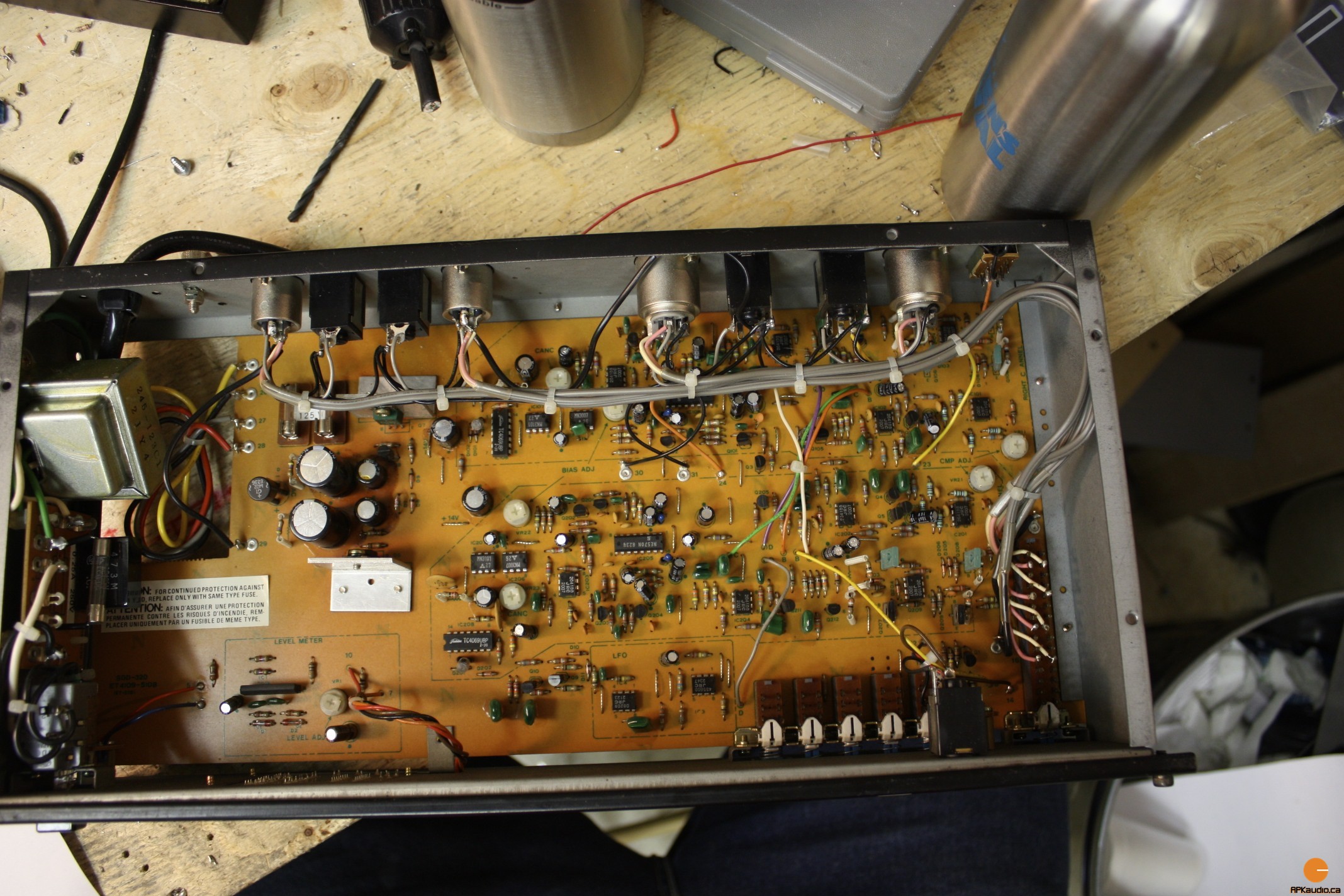

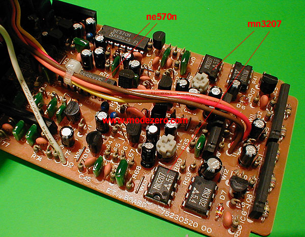

Nun, der Schaltplan zum original DC2 ist ja verfügbar und wie es dort drinnen aussieht, ist hier dokumentiert:
Es ist also mehr oder weniger 1:1 ein halber Dimension D (der ja sehr luftig aufgebaut ist):
Ein paar der Pufferverstärker fehlen wohl, den Rest macht dann offenbar SMD möglich. Wer mag, kann ja einen kaufen und nachsehen.
