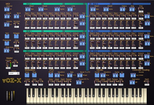

Mein erstes CZ Style VST hab ich mir dann später selbst in Synthedit zusammengebaut - es gab ja sonst nix. :D
Irgendwann kam dann Oli Larkins Virtual CZ heraus und Arturias CZ V hat mit seinen Erweiterungen das Ganze dann nochmal auf ein ganz neues Level gehoben.
Allerdings gibt es bei den virtuellen Nachbildungen (inklusive meiner eigenen) durchaus auch Nachteiliges zu berichten.
  • Den Rate Level Hüllkurven aller VST Nachbildungen fehlt es an Knackigkeit.
    Bei den Hüllkurven in den Original Casio CZs sind die resultierenden Kurven deutlich ausgeprägter und weniger flach als bei den VSTs.
    Besonders auffällig wird das bei Sounds mit kurzen Hüllkurvenzeiten.
    Darum haben die VSTs auch deutlich weniger "Schmackes".
    Ich hoffe daher, daß Behringer auf die Hüllkurven besonderen Fokus legt um die ebenso knackig wie beim Original hinzubekommen
  • Die Noise Modulation klingt beim Arturia auch nicht ganz original, bei meinem eigenen VST haut das ebenfalls nicht 100% hin. In dem Punkt klingen Arturia und mein Synthedit VST recht ähnlich.
    Würde mich nicht wundern, wenn in Sachen PD Synthedit und Arturia auf der gleichen Codebasis aufbauen.
  • Die Stimmenzuordnung insbesondere das Note stealing" der 8 Einzelstimmen ist bei meinem Casio CZ-5000 irgendwie anders als beim Arturia CZ V gelöst.
    Der Arturia, macht da echt komische Sachen.

Hier mal nochn Screenshot von meinem selbstgebauten VST:

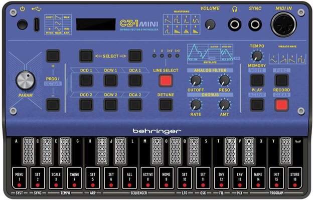

As we’re rolling out our amazing Mini and Micro synths, we have also drafted a CZ-1 Mini which is modeled after one of the most sought after Casio CZ-1. This was a highly revolutionary synth as it used unique Phase Distortion synthesis.
Would you be interested in a CZ-1 Mini? We believe we could make it for US$ 99.
Collaborate with our synth developers, share your ideas and get a chance to win free synthesizers by participating in our activities at our “Synthesizer and Drums Behringer Music Tribe" FB Group. We’d love to see you there!
If you are a passionate and experienced mixed architecture hardware or embedded software engineer and would like to join the leading musical instrument team, please send your resume to joinus@musictribe.com.
#WeHearYou #behringer #MusicTribe #synthesizer #synthesizers #Eurorack #Analog #Synths Casio CZ-1
Während wir unsere tollen Mini- und Micro-Synths ausrollen, haben wir auch einen CZ-1 Mini entworfen, der nach einem der begehrtesten Casio CZ-1 modelliert ist. Dies war ein hoch revolutionärer Synth, da es die einzigartige Phasenverzerrung-Sy
Hättet ihr Interesse an einem CZ-1 Mini? Wir glauben, wir könnten es für 99 US-Dollar schaffen.
Arbeiten Sie mit unseren Synth-Entwicklern zusammen, teilen Sie Ihre Ideen und erhalten Sie die Chance, kostenlose Synthesizer zu gewinnen, indem Sie an unseren Aktivitäten in unserer "Synthesizer and Drums Behringer Music Tribe" FB Gruppe teilnehmen Wir würden uns freuen, euch dort zu sehen!
