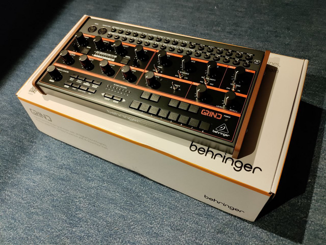

Der Behringer Grind ist ist vor einigen Tagen bei mir eingezogen, und ich bin wirklich angetan von dem guten Stück. Der absolute Hammer und Spaßfaktor pur, wie ich ihn seit langem nicht mehr hatte. Von den Soundmöglichkeiten bin ich hin und weg...
Der Formfaktor ist erfüllt seinen Zweck, wäre aber wohl nicht meine erste Wahl. Das Case ist solide gefertigt und steht zur Abwechslung mal ohne zu wackeln auf allen vier Füssen. Die Potis haben leichtes Spiel, d.h. wackeln ein wenig, wenn auch nicht übermäßig stark und lassen sich gleichmäig mit angenehmen Wiederstand regeln. Das Patchefeld, d.h. die Buchsen erfüllen unauffällig ihren Zweck, hier bin ich aber noch am ergründen, wann eigentlich was für Auswirkungen hat.
Den Sequenzer mag rudimentär sein, aber ich finde ihn einfach und intuitiv zu bedienen, und das "Keyboard" nutze ich momentan relativ viel.

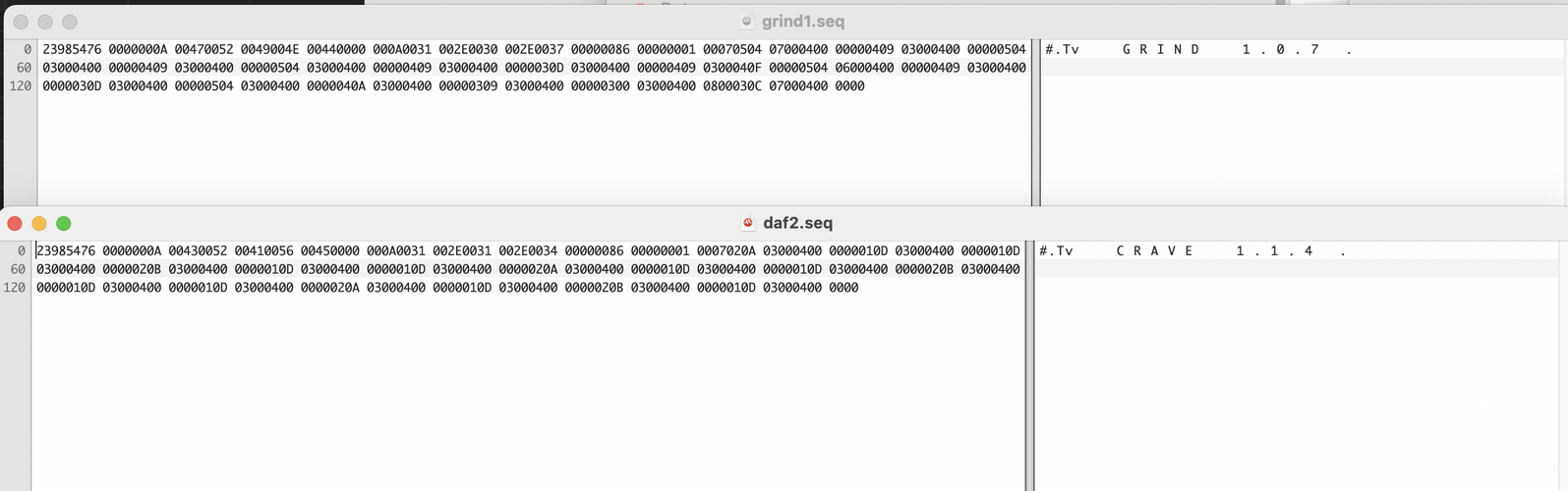

Ich wollte eine Sequence die ich auf dem Crave erstellt habe in den Grind importieren. Geht leider nicht.
Fehlermeldung: Not for this device!
Kann man eventuell die Dateien modifizieren?

Klar, das wird schon gehen. Wenn Du keine Bordmittel hast, nimm einen Online-Hexeditor wie zB hexed.it
Hochladen, drüberschreiben, runterladen, ausprobieren.
Hat funktioniert. Ein paar bytes ersetzen, dann kann es importiert werden!
GRIND
23985476 0000000A 00470052 0049004E 00440000 000A0031 002E0030 002E0037 00000086
Crave
23985476 0000000A 00430052 00410056 00450000 000A0031 002E0031 002E0034 00000086
