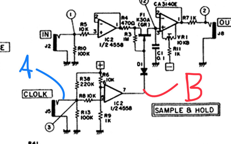

Hat den K2 mkII eigentlich noch jemand hier? Könnt ihr bitte mal gucken, ob S&H dort normal funktioniert? Ich habe den Eindruck, dass hier das gleiche Problem auftritt, das auch beim Model 15 vorhanden ist.
Es klingt hier eher so, als würde das Noise-Signal periodisch durchgeleitet werden, aber nicht einzelne Werte "gesamplet". Beim MS-20 (und den vielen anderen Versionen) verhält es sich anders.
Statt diese 70er-Jahre Random-Melodien oder Zufalls-Cutoff zu erzeugen, kommt eher ein pulsierendes "prrrt / pffft", getaktet nach der Geschwindigkeit des LFOs.
@Steril?
  • #100
@Steril?
Das ist eigentlich normal beim MS20, dass Noise "durchblutet". Klassisches S/H ist etwas tricky beim MS20 https://modwiggler.com/forum/viewtopic.php?t=230383
M.i.a.u.: 11919
  • #103
Du brauchst ein sehr kurzes Clock-Signal - nach hinten raus mache ich es länger, dann wird es unsauber
M.i.a.u.: colectivo_triangular
  • #105
Yep, beim ms20 ist clock input (lies „CLOLK“ (sic) im service manual) nicht per kondensator beschnitten, also wirds automatisch zu track n hold bei längeren triggern/gates.
M.i.a.u.: colectivo_triangular und Steril
  • #107
Auch geil - da hatte ich den echt in fast allen Iterationen und mir ist das nie aufgefallen oder bewusst gewesen. RTFM mal wieder (oder hol dir gute Tipps aus dem Forum).
Danke an alle.

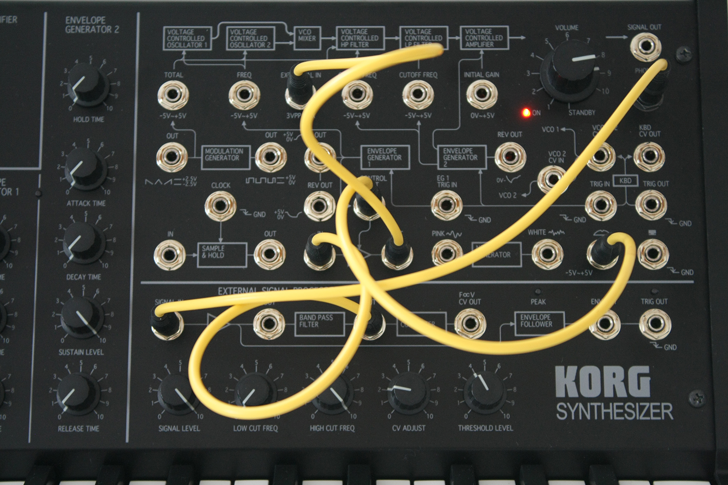

Versuche mal einfach folgendes..
Phones-OUT -> Signal-IN (Ext.Signal.Proc.)
und um die Feedbackschleife zu vervollständigen (sinngemäß, weil am MS20 etwas anders)..
M.i.a.u.: TotalKaputteKampfmaschine und AndreasKrebs
ah interessant. kann man das "reparieren", also durch zugabe eines kondensators in ein klassissches s&h verwandeln?
  • #117
Jo. Am einfachsten wohl bei A einen 1nf einfügen oder ggf bei B, aber dort braucht es in letzterem Fall ggf. nochmal nen pulldown (100k so etwa?) gegen VEE zwischen cap und D1.
