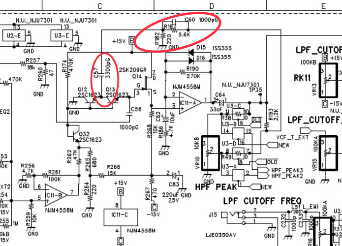

Beim infrage kommenden Teil der Schaltung dürfte es egal sein, ob man einfach stehen lässt oder spielt. Am besten wäre es wohl auch einfach ohne Eingnagssignal in das Filter zu probieren, d.h. allein Selbstresonanz. Fällt die ab ins Unhörbare, dann liegt es 100% an nen Verlust an Resonanz.

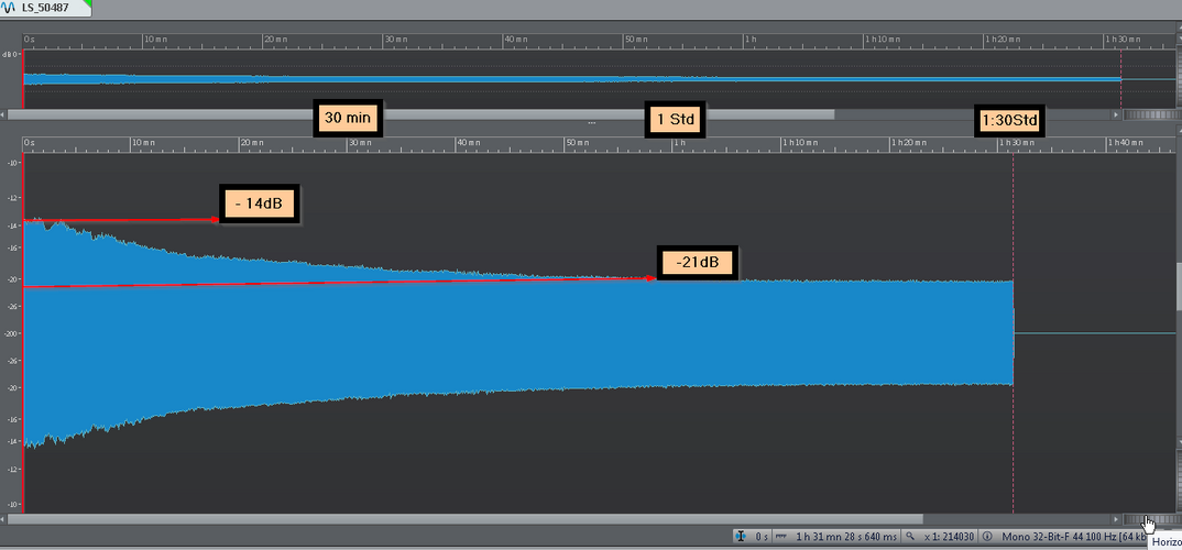

So habe ich es getestet, oder zumindest fast. Selbstoszillation und dann die Lautstärke des Sinus alle 15 Minuten gemessen. Ist stetig gesunken und war irgendwann nahezu unhörbar vom Rauschen überdeckt.
Ist bei meinem K2 MK2 auch so, beim K2 MK1 vom Bekannten ebenso.

Oky, danke für die Bestätigung. Wenn das Signal mit VCO Signal ins Filter und Reso von vorneherein auf null stabil bleibt, ist wahrscheinlich an den von mir rot markierten Stellen (filter ausgang wird ins filter zurückgeführt) was nicht in Ordnung. NB der Schaltplan ist Korg ms20 mini, also nur strukturell äquivalent (b rücken keine schaltpläne raus).

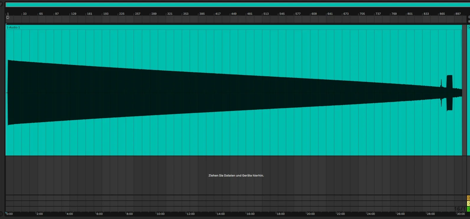

Wen es interessiert. Hier die Aufnahme eines K2 MK2 nach dem Einschalten für ca. 25min. Mix auf 0, REV1, Cut Off auf 6, Peak auf 10, LFO SQR triggert ENV 2, Attack 0, Decay 2, Sustain 1, Release auf 0, Volume auf 6,5.
Im hinteren Teil der Waveform habe ich kurz auf REV2 geschaltet und zurück. Weitere Modulationen hab ich nicht gepatcht oder verschaltet.
Davon gibts auch drei Vidz, die ich per DB und Ticket an MusicTribe gesendet habe.

bei meinen MK2 sind es -3 dB in 30 min und -7 dB in einer Stunde.

Mein mk1 hat nach 90 min fast genau dasselbe gemacht. Hat jemand bemerkt, dass die Tonhöhe auch nach oben geht?
