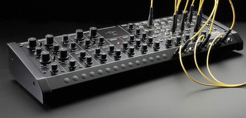

Hat eigentlich jemand eine Ahnung, woher dieser Fehler rühren könnte (falsches/fehlerhaftes Bauteil, fehlerhafte Verschaltung oder sowas)...?
  • #242
Das klingt nach einem Fehler bei der Temperaturkompensation in der Schaltung. Eventuell ist da die thermische Kopplung der Transistoren nicht gut genug oder falsche Bauelemente, die vom Temperaturkoeffizienten nicht passen. Das wäre mein erster Verdacht.

Der Fehler ist sowohl Behringer als auch Thomann schon länger bekannt. Wenn jetzt trotzdem wissentlich noch defekte Geräte verkauft werden, soll man das unterstützen? Das ist auch keine Sache, die man irgendwie kreativ nutzen kann.

Ich hab’s auch mal im zugehörigen Gearspace Thread verlinkt, damit das Video mehr Reichweite bekommt. Behringer hat den Fehler ja schon vor Monaten öffentlich bestätigt und Abhilfe angekündigt. Kann doch nicht sein, dass der Fehler bei als neu verkauften Exemplaren immer noch vorhanden ist…

Mal ne blöde Feage… hier im Thread wird ja immer davon ausgegangen, dass der Mkii ne „Weiterentwicklung“ des K2 sei.
Hab jetzt mal ein bisschen recherchiert und festgestellt, dass das nicht ganz korrekt ist, sondern der mkIi eigentlich eher ein Klon des 2015er Korg ms-20m ist…. Pwn, FM, Cv usw.
Hat der vielleicht auch dieses komische Resonanzverhalten? Und Uli hat wieder alle Fehler mitkopiert?

Der MS-20m war ja auch eine Weiterentwicklung des MS-20, insofern ist der K-2 mkII auch eine Weiterentwicklung des K-2. Der MS-20m hatte das Problem aber nicht, das hat Behringer ganz allein hinbekommen (wie auch den S/H Bug beim Model 15 etc.).

Tja, einen großen Test musste ich gar nicht machen. Hatte die Einstellungen von @Philae's Farewell übernommen und nach 40 min war die Resonanz verschwunden. Wie im Video. Der Service beim Th**** war verständig. Mir schien, das Thema hat man dort nicht auf dem Schirm. Wirklich schade, denn der K-2 ist wirklich toll

Vielleicht zum besseren Verständnis. Nehmen wir an, du hast einen Sound erstellt, der mit viel Resonanz arbeitet.
- Du kannst den K2 nicht sinnvoll im Studio einsetzen, da eine Produktion idR länger dauert. Oder du musst für eine Aufnahme immer wieder warten, bis der Synth wieder kalt ist. Dann musst du aber auch mit den Unzulänglichkeiten arbeiten, die ein Synth mit sich bringt, der nicht auf Betriebstemperatur ist.
- Live kannst du ebenfalls vergessen. IdR baust du dein Setup auf und lässt die Sachen eingeschaltet, damit du kurz vor dem Gig einen finalen Soundcheck mit den Geräten auf Betriebstemperatur machen kannst und sich nicht alles während der Performance wieder ändert. Sind deine Sounds abhängig von hoher Resonanz, kannst du den Synth also auch hierfür vergessen.
In der Summe für mich komplett unbrauchbar. Das hat natürlich auch was mit der Technik zu tun - wenn die fehlerhaft ist, macht das einen Unterschied. Um bei deinem Autovergleich zu bleiben: Wenn du einen Kofferraum hast, der sich ab Werk nicht öffnen lässt, kannst du zwar noch fahren, dir fehlt aber eine wesentliche Komponente des Autos.

MKII - Rev1. Ich kannte den Bug schon vor dem Kauf, dachte mir aber mal schauen wie sehr mich das stört, btw. es gibt ja auch noch den REV-2-Filter. Ich verwende allerdings deutlich mehr die Rev1-Version. Nach 3-4 Stunden hatte ich ein Minus von 2 dB (Durchlauf bei bei 1 Khz) gemessen. So aus der Erinnerung.
Der Bug ist auf jeden Fall vorhanden, aber bei weitem nicht so stark ausgeprägt und der Abfall ist linear.

Was passiert bei einem Neustart des Geräts?
Das kommt drauf an. Wenn du aus- und direkt wieder anschaltest, keine Änderung. Wenn du es längere Zeit auslässt und dann anschaltest, ist die Resonanz wieder da. Lädt sich also quasi genauso langsam wieder auf, wie sie im Betrieb abbaut.
