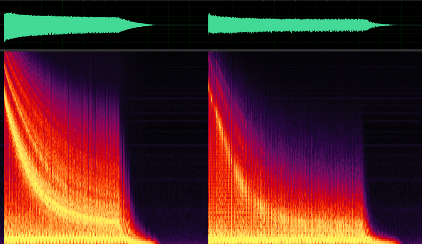

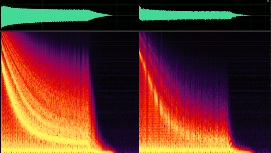

Hab einen ziemlich neuen K-2ii, Ende August gekauft. Ja, die Resonanz geht beim Rev1-Filter etwas zurück, wenn der warm ist, beim Rev2 merke ich keine Unterschiede. Hab kurz nach dem Einschalten ein Filtersweep mit maximaler Resonanz aufgenommen: zuerst Rev1, unmittelbar danach dann Rev2.
40 Minuten gewartet, damit die Kiste warm wird.
Jetzt wieder zuerst Rev1-Filter, dann Rev2.
Audio kalt:
Audio warm:
Zum ansehen, das Audio-Spektrum (Adobe Audition) kalt:
Audio-Spektrum (Adobe Audition) warm - man sieht deutlich, dass beim Rev1 einige höhere Frequenzen verloren gehen, beim Rev2 ändert sich kaum etwas:
Zurück geht der trotzdem nicht, weil ich derart hohe Resonanzen im "realen Leben" kaum verwende (und dann immer noch auf die Korg-Filter im A-100 zurückgreifen kann).
Andreas
