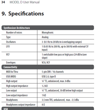

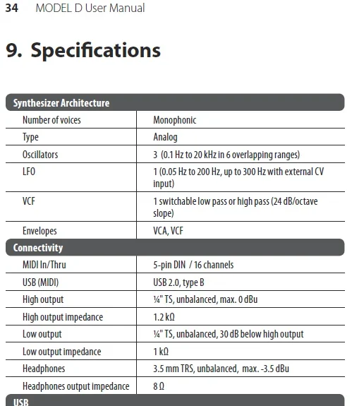

<Klugscheißermodus>
Der Model D hat sowieso nur unbalanced Outputs, und die zweilpoligen Stecker sind TS (Tip/Sleeve) nicht TR (Tip/Ring) ... ;-)
</Klugscheißermodus>
<Klugscheißermodus>
Da liegst du falsch.
Die beiden Main Outputs (Low/High) des Model D sind TRS Buchsen.
Kannst du gern im Manual des Model D nachschlagen.
MAIN OUTPUT - connect these ¼” TRS outputs to the inputs of your external equipment as follows (note that they are both Mono, and not left/right):
LOW - this instrument-level mono output can connect to the instrument-level inputs of guitar amplifiers or mixers for example.
HIGH - this line-level mono output can connect to the line-level inputs of mixers, keyboard amplifiers, or powered speakers for example.
Damit das die zweipoligen Stecker als TS zu bezeichnen sind hast du natürlich recht, ich hatte mich verschrieben.

Wenn man es genau nimmt, dann wird nur etwas widersprüchlich über die Art der Buchsen geschrieben. Da scheinen sie sich nicht sicher zu sein, was verbaut wurde. Von "balanced outputs" steht nirgendwo etwas, im Gegenteil. Nur im Glossar wird erklärt was "Balanced Audio" ist.
