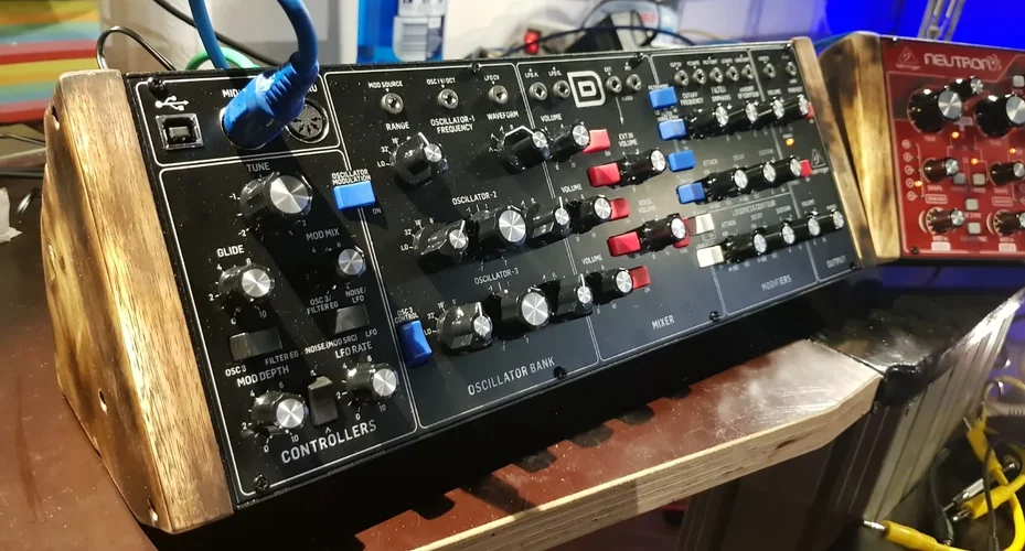

Nein das Gehäuse ist seitlich offen. Die Schrauben gehen in eine Nut der standard Behringergehäusewanne. Aber unter den Holzplatten ist eine gleichgeformte dünne Metallplatte die man auch ohne das Holz anschrauben kann.
Ich bin mir da recht sicher, denn ich habe mir die Holzseitenteile selbst aus echtem Holz nachgemacht.

Wenn du die Linsenkopf Schrauben gegen Senkkopfschrauben tauschst, kannst du schonmal ca 5mm der benötigten Breite einsparen.
