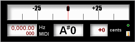

[...] per Tuner vergleichen wäre ja furchtbar kompliziert [...]
Wieso das? Einfach ein entsprechendes Plugin (gibt es kostenlos) in den Eingangskanal insertieren und dann das Tuning am Synthie so lange verändern, bis das Plugin den korrekten Wert anzeigt.

Genau, man nimmt ja nicht zuerst auf und testet dann die Tonhöhe, sondern macht das in Echtzeit.(Mensch heute habe ich mal Zeit zum Musik machen, das muss ich nutzen)

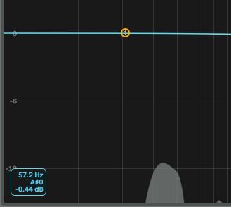

die aufwärmphase ist super, seit muss ich nicht mal mehr nachjustieren. vielen dank an alle!
tunen mach ich über eq in Ableton, da wird die note easy angezeigt.
eine Frage allerdings noch,
diese kleine störfrequenz (?) ist auch ständig am pulsieren, auch normal?
  • #60
Störfrequenz? Hörbar? Wenn nicht, ignorieren...wenn kaum wahrnehmbar, am bessten auch ignorieren...
