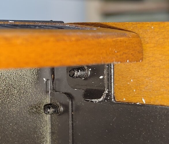

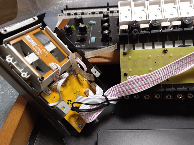

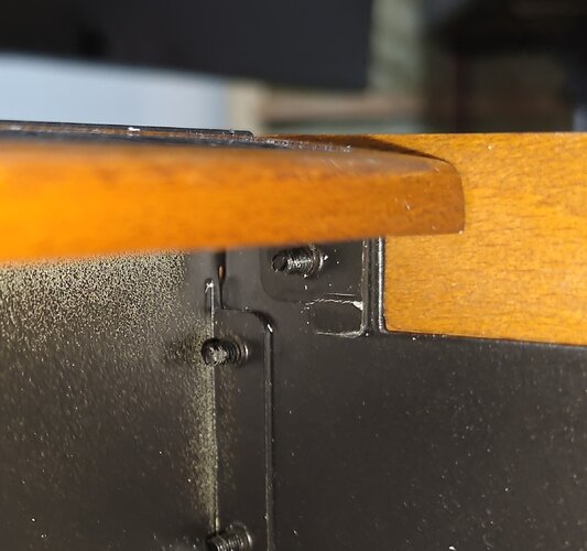

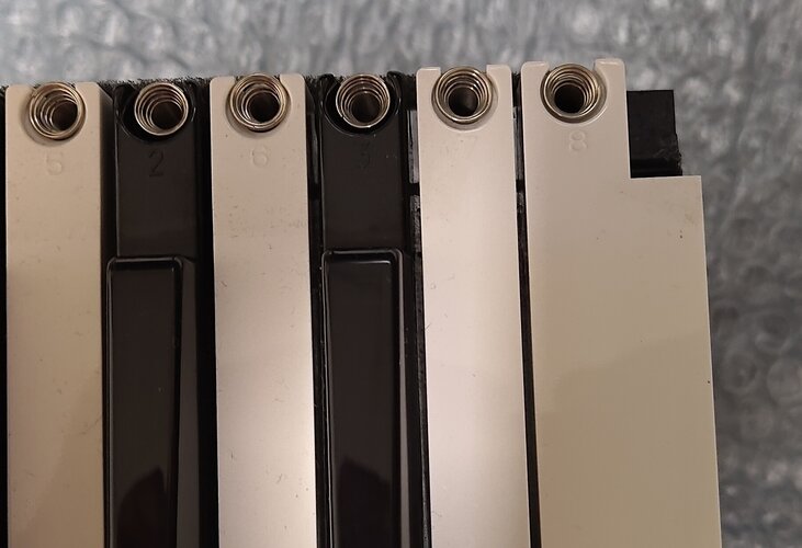

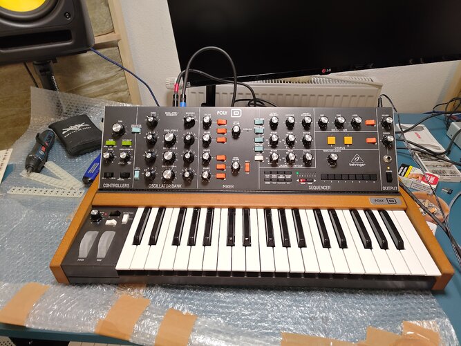

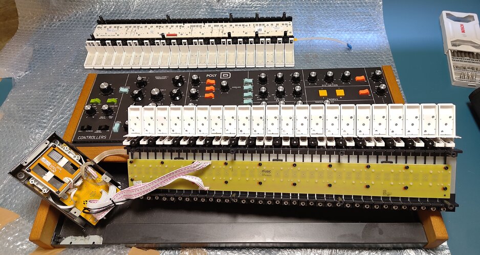

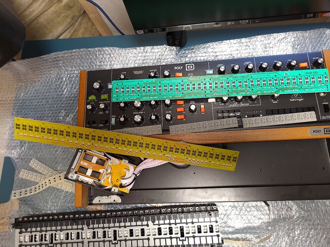

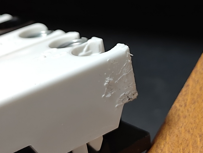

Im Poly D Gerätethread habe ich es vor paar Tagen angekündigt und soeben die Tastatur zu 90% getauscht.

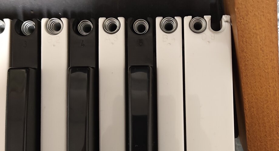

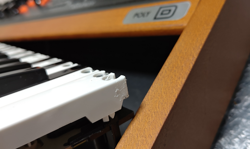

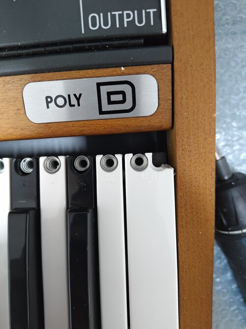

Die noch fehlenden 10% sind die Anpassung der letzten Taste. Da muss ich ein Stück absägen, weil sie sonst am Clip vom Gehäuse hängt.
Ansonsten war es relativ einfach, nur etwas fummelig.

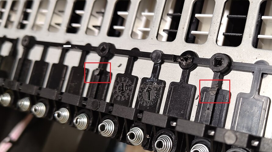

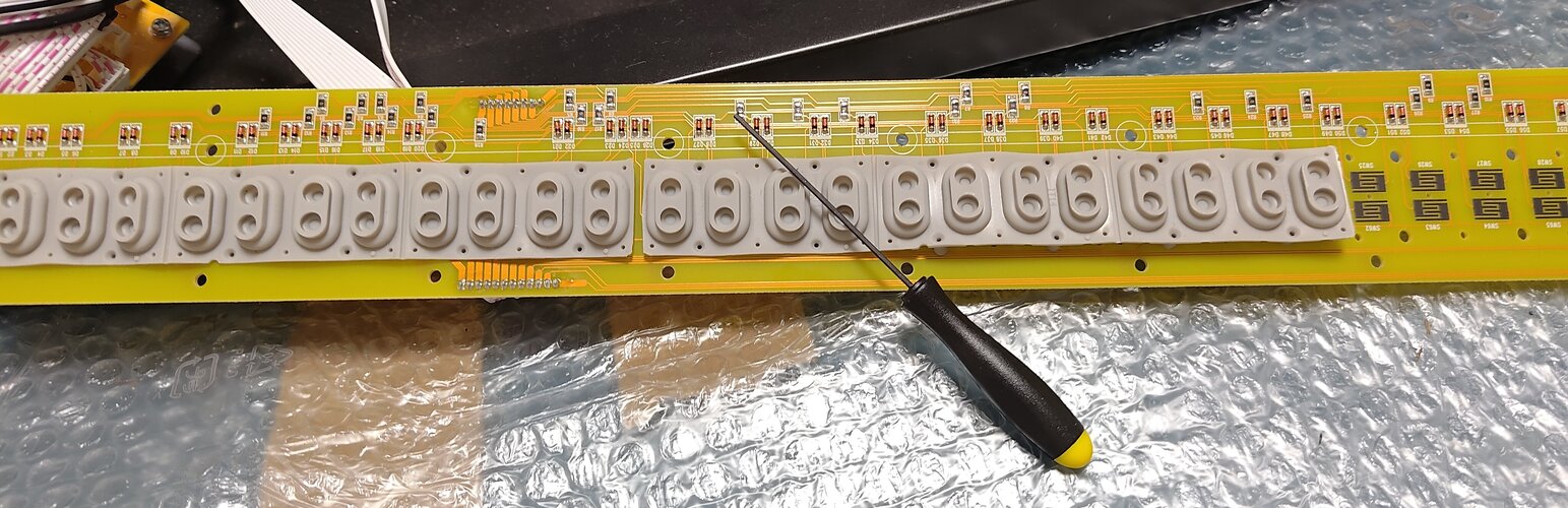

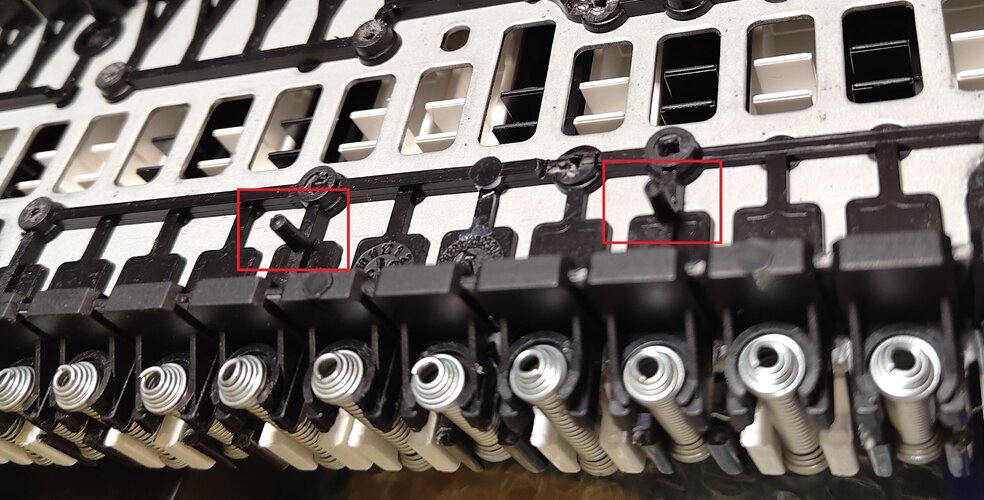

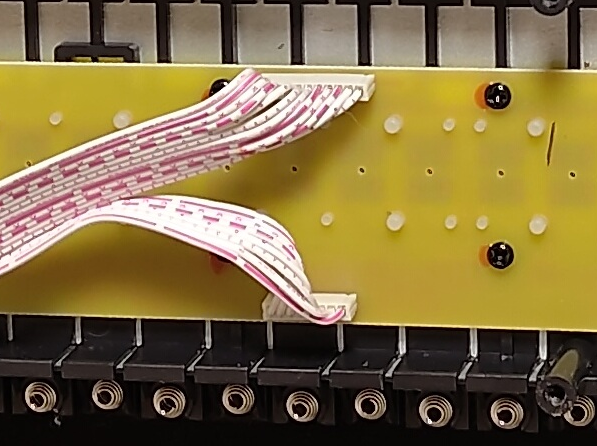

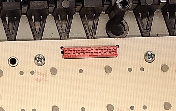

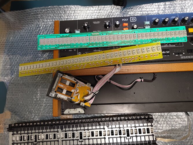

Die Platinen haben nicht dieselben Anschlüsse, sodass ich die von der Originaltastatur an die Fatar anschraubte. Das war fast passgenau. Auf der Fatar waren zwei kleine Plastikstifte, die entfernt werden mussten.
Da die Gummis von der Fatar besser aussahen, habe ich sie auf die Originalplatine gesetzt. Das war der fummelige Part. Zumindest so lange bis ich etwas fand womit ich die Gumminoppen in die Bohrungen bekam.
Beim Funktionstest konnte ich Aftertouch nicht ausprobieren, aber sonst funktionierte alles wie es soll.
Bilder folgen morgen.
