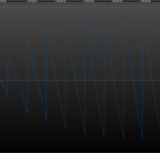

  • #741
Was ich meine, ist so etwas hier. Attack auf 0 und man hat immer einen weichen Anstieg von ca. 5ms. Das trĂ€gt zum etwas weichen Sound bei (was ich andererseits fĂŒr Pads, Brass usw. auch klanglich angenehm finde).

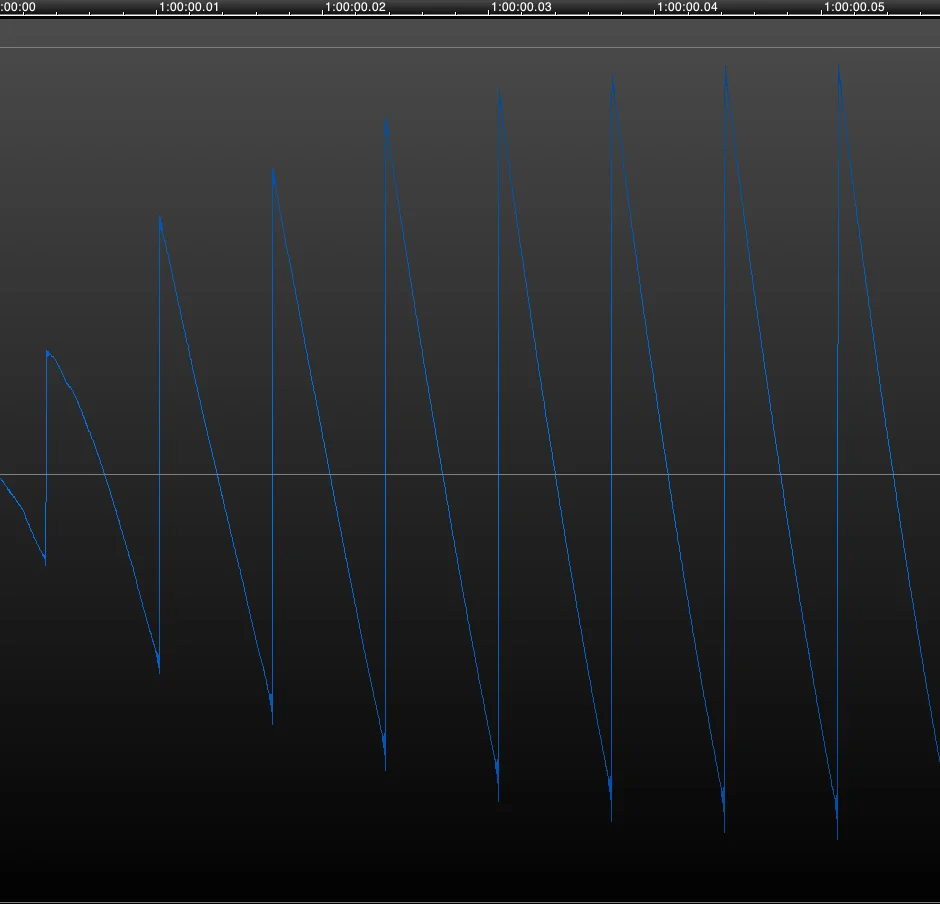

  • #743
Das ist bei allen 4 Envelope Varianten so? Die beiden schnellen Varianten sollten das eigentlich nicht haben.
Ja, bei allen Varianten. Die Einstellungen Àndern nichts daran. Betrifft nur Attack und Release (ist auch immer smooth).
Ich habe noch ein paar Soundbeispiele vom Prophet 600 gefunden und das verglichen. Bei dem ist der Attack leicht schneller ansteigend, schÀtze im bereich 2-3ms.
Also auch nicht superzackig, aber doch mit etwas mehr PrÀsenz. Vermutlich kann Behringer das noch tweaken, falls die Envelopes auch wieder Software sind.
M.i.a.u.: MaschinenMensch und elbonzoseco

  • #746
Leider hatte ich nie einen Prophet 600 aber mich wĂŒrde mal das Verhalten bei dem interessieren. Auch, ob die HĂŒllkurven einen genauso weichen Attackverlauf haben. Starrsky Carr wird irgendwann vielleicht mal einen 1:1 Vergleich machen (hoffe ich).
hÀtte ich ja da, wenn du mir einen bestimmten Sound oder Einstellungen vorlegst, kann ich den mit dem Orginal Nachbauen

  • #747
Es sind software envelopes, es scheinen die Gligli 2.0 Envelopes zu sein. Ich hĂ€tte mir da auch die verbesserten von Imogen gewĂŒnscht.
M.i.a.u.: eusti und Tom Noise
  • #748
Oh sehr cool, danke! Ich schreib Dir heute Abend eine PN, dann könnnen wir vielleicht ein paar Vergleichsfiles machen und in einen neuen Thread auslagern.
