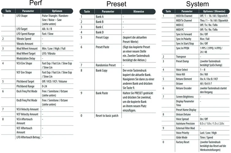

  • #764
aus Übersichtlichkeitsgründen oder zum Ausdrucken in eine Grafik gepackt
M.i.a.u.: citric acid, Crabman, HairyHands und eine weitere Person
