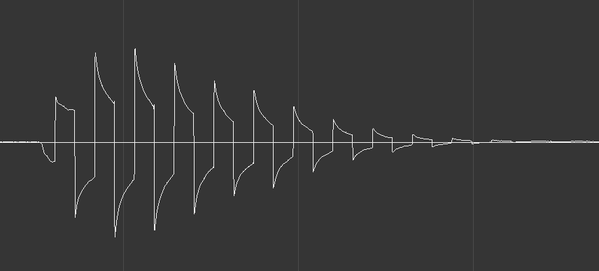

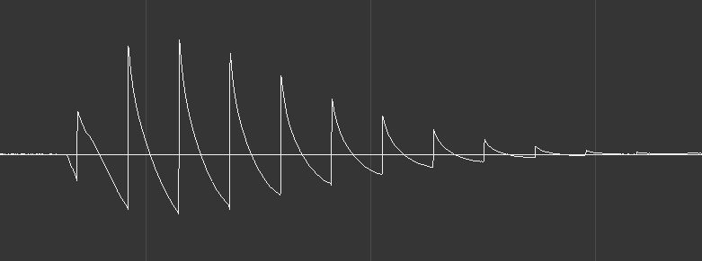

  • #814
Nach den ersten Gehversuchen: So richtig begeistert bin ich - vor allem im Vergleich zum P5 - noch nicht. Der Grundklang ist schön, aber mindestens bei den Hüllkurven müsste m.E. noch einiges nachgebessert werden, damit der Pro-800 und ich Freunde werden.
Abgesehen von dem angesprochenen "Portamento"-Problem sind die Attackzeiten der Envelopes auch bei Nullstellung für meinen Geschmack deutlich zu langsam.
Hier mal Beispiele mit einem Osc, einmal Square und einmal Sawtooth - Filter ganz offen, Envelope auf "Fast Exp", 0 Attack und mäßig kurze Decayzeit:
Man erkennt deutlich die "Aufbauzeit" bei Note-On, die bis zum 2. oder 3. Schwingungsdurchlauf dauert.
M.i.a.u.: PiQuadrat
  • #815
Yep. Ich verstehe nicht so ganz warum die Attackzeit bei den exponential fast shapes nicht gleich mit angepasst wurde. Vielleicht kann man ja auf ein Update hoffen dass dies ändert.
  • #816
Mal Hand aufs Herz: Bevor man es an der Wellenform sieht, hört man die "irgendwie möglicherweise unschnelle Attack" ja kaum – man ahnt das "ganze Ausmaß der Lahmarschigkeit" ja nur. Ist es jetzt, mit dem Oszilloskopbild nicht schlimmer als ohne? Ich nehm die Hand auch gern wieder runter vom Herz, falls ich mit diesem Eindruck alleine bin. Ich mein, es geht ja nur um Instrumenten-Eigenarten, nicht um Kardiovaskularchirurgie, um im Bild zu bleiben. (Übrgens: Mein anfängliches GAS ist inzwischen – zum Glük – nur noch ein Gäschen. Aber nicht aus Attackegründen.)
  • #818
Da hoffe ich auch drauf, beim Pro-1 haben sie die Hüllkurven ja auch nachgebessert.
M.i.a.u.: Audiohead
  • #819
Nein, mir war das gleich bei den ersten Versuchen akustisch aufgefallen, und dann habe ich die Screenshots nur noch mal zur Veranschaulichung gemacht.
Besonders stark hört man es auch bei der VCF-Envelope - spielt man z.B. mit Attack/Decay auf 0 und Sustain auf 100% (z.B. mit Velocity auf Env-Amount), hört man deutlich wie das Filter "aufgeht" - das gibt immer so einen "Bubblegum"-Sound. Eigentlich müsste sich eine Filter-Envelope mit diesen Einstellungen anhören wie gar keine Envelope und entsprechend weiter geöffnetem Filter. :dunno:
(Ist übrigens bei den linearen Envelopes genauso)

  • #820
Da hast Du sicher Recht. Persönlich geht’s mir auch nur um die „modded“ shapes. Damit könnte man ruhig etwas kreativer sein und das würde den Synth flexibler machen ohne den Charakter zu sehr zu ändern. Andererseits (wer weiß?) will Behringer den Pro-1 ja auch noch verkaufen.

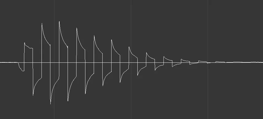

  • #834
... eventuell ist das "langsame Hochfahren" auch beabsichtigt um Klicken, oder Knacksen beim Note-On zu verhindern. Bei Synths mit freilaufenden Oszillatoren kommt es häufig zu "Geräuschen" wenn der VCA direkt aufmacht. Ich mag das Klicken nicht und drehe in solchen Fällen immer etwas am Attack. Falls dem so ist, sollte die Funktion an,- und abschaltbar gemacht werden. An einer zu langsamen CPU (wie beim Orginal ohne GliGli-Erweiterung) liegt es in diesem Fall sicher nicht
  • #835
Ja, aber da findet man dann meistens eine Einstellung, die schnell genug für das Ohr und langsam genug für "kein Knacksen" ist. Beim Pro-800 ist das nach meinem ersten Eindruck so stark, dass kaum perkussives geht.
  • #836
Zumal die Env Depth auch nicht weit genug geht, weder auf Filter noch Freq A. Bin gespannt, ob Behringer da noch was drehen kann.
M.i.a.u.: Scenturio
