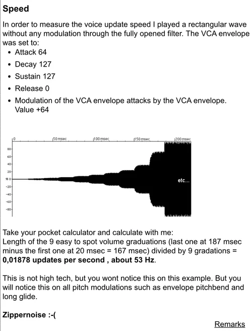

@qwave hatte mal schöne Bilder der Treppenstufen beim VCA online.
Du meinst das:
Das ist aus der Rubrik Technik der https://unofficial.waldorf-wave.de Seite.
M.i.a.u.: 11919 und HairyHands
  • #853
eher nerdige Messungen und so:
Genau.
Am VCA-CV-Eingang der CEM3372 gibt es einen Tiefpass, der mindestens 1ms braucht, bis die CV voll 'da' ist.
Den braucht es einfach, da die Update-Rate so niedrig ist, dass man die Stufen hören würde. Siehe das Bild vom Wave. Wenn man darauf achtet, hört man es auch. Erinnert mich an den genialen Synth-Rate-Vergleich von Peter Gorges mal vor Ewigkeiten in der Keyboards und auf der CD.

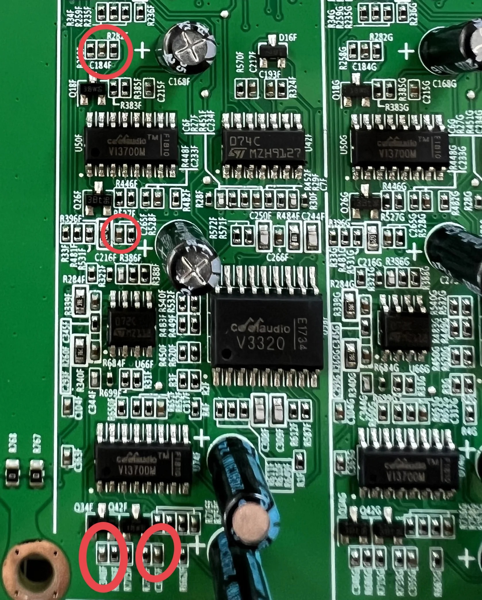

So, moment, hab nicht aufgepasst, ob die attackzeit bei allen hüllkurventypen am vca slew aufweist oder nur bei bestimmten Typen? Ist das so? Die cpu geht bis 180mhz hoch, also sollte auflösung kein Problem sein…
an allen vcas ist am pcb jedenfalls ein passiver lowpass dran - hab die caps an den Common base Transistoren mal rot eingekreist… wieviel slew die machen, das müsste ausgemessen werden.
Oberer 13700 wird wohl für vco 1&2 mix Level zuständig sein, der untere dann final vca und vco2 auf Polymod (noise bräuchte auch noch level aber das ginge gut von der cpu aus).

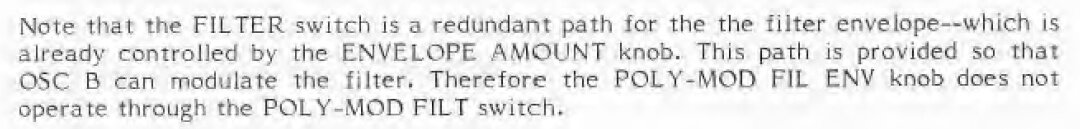

Mich würde ja nach wie vor interessieren, ob Env->Filter in der Polymod beim Original auch nicht funktioniert. Damit könnte man ja sonst in Kombination für mehr Tiefe zumindest beim Filter sorgen.
Irgendwie kommt es aus der Mode, Handbücher auch mal zu lesen:
Also: Das gehört so.
Vermutlich wird man die Attack Zeiten nur im OS justieren können.
  • #867
Jo, denke ich auch. Mehr als ein paar nf bei den Kondensatoren wäre ziemlich gedankenlos und auch wenn B in der Vergangenheit manch seltsame Designentscheidung getroffen haben, lernt man schon auch dazu.
