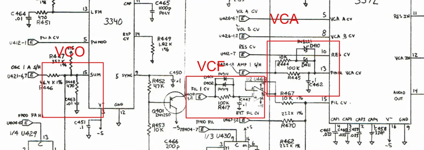

Ich habe mal im Service Manual zum Prophet 600 geschaut. Die CVs kommen alle 5ms neu und werden aus einem DAC auf alle Ziele gemultiplext und laufen über S/H Stufen, bei der PWM CV wird nicht nur gebuffert, sondern gefltert, wird auch schön erklärt. An den jeweiligen Eingängen der Chips gibt es dann aber noch jeweils ein RC Glied. Hier mal im Schaltplan markiert.
100k und 0.1 uF ergeben ca. 16Hz bei 200Hz Update Rate. Ergibt das Sinn?
Behringer muss die Daten eh etwas schneller raushauen, müssen sie ja 8 Stimmen und nicht nur 6 bedienen. Pro Stimme kann es dann aber 1:1 wie beim Prophet 600 sein.

@pocvecem - das ist halt deren erster poly auf deren neuen Plattform. bei anderen Kisten hat man gesehen, dass manches auf den ersten Versuch nicht ganz hinhaut (siehe tuning bei Eurorack vcos und so), trotz großer Ansagen - da schauen die Leute halt genauer hin, denke ich,
@swissdoc: cool, und eh gute Idee für den Teil ins 600er service manual zu gucken. Hab nur kurz gecheckt für das filter slew im sequential und yep, rc filter liegt bei 16hz. Fixes portamento…. Der Teil der schaltung ist clever - bei großen Pegelschwankungen (über 600mv) wirken die Dioden, die viel schneller entladen, und bei kleineren Bewegungen dann das RC Filter - so kriegt man stepping weg und das Verschleifen bei weiten notenabständen/viel modulationshub ist relativ gering.
im PCB Bild von mir oben gepostet ist d16f über dem Quad Opamp zu sehen, das *könnte* das äquivalent zu c447 im pro600 sein. der fcv eingang am 3320er filter IC hat ne andere Millivoltspanne als der am 3372, was Anpassungen erfordert. Müsste man am Behringer nachmessen…
Wenn man die CVs nicht mit CD Qualität erzeugt (was Sequential ja beim Take 5 macht), dann muss man einfach glätten, sonst klingt es nach Grütze. Der Andromda macht irgendwas in der Mitte und leider nicht so richtig gut. Egal wie man den Engine Optimizer einstellt, es zippert immer etwas.
