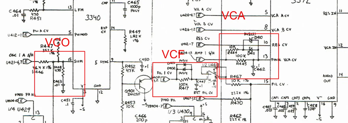

An den jeweiligen Eingängen der Chips gibt es dann aber noch jeweils ein RC Glied. Hier mal im Schaltplan markiert.
100k und 0.1 uF ergeben ca. 16Hz bei 200Hz Update Rate. Ergibt das Sinn?
Moin :cool:
Man beachte noch die Dioden über den Widerständen. Beim VCA sind das einfache Silizium. Solange die CV höher als 0,7V ist, ist der 100K quasi rausgebrückt und die CV steht entsprechend schneller am Filter-CV-Pin an.
Ebenso beim VCA... Dort sind es 2,6V Z-Dioden. Liegt die CV höher, ist nur der 10k in Reihe zu den Dioden wirksam, also die CV entsprechend schneller am VCA-CV-Pin... Ist wohl ein 'Workaround', damit bei der schlappen Refreshrate schnelle 'Sprünge' in der CV auch schneller durchkommen...
Edit: Sehe gerade Maffez hat es weiter oben schon beschrieben...

Moin :cool:
Edit: Sehe gerade Maffez hat es weiter oben schon beschreiben...
Jenzz
jupp, genau - hab mich unterschwellig gefragt, ob daran gedacht wurde, dass man das evtl anpassen muss (das cem3372 cutoff wurde beim alten mit 1/4V pro oktave angesteuert, beim jetzigen dürfte das 3320er anders bedient werden, also wäre das ne potenzielle fehlerquelle). das wäre jedoch spekulation und man müsste halt ausmessen, was da passiert.
M.i.a.u.: Jenzz
