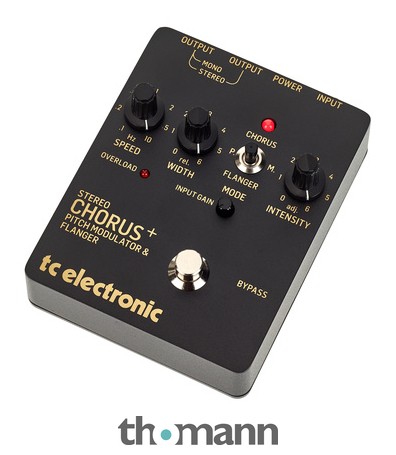

Aber das Teil könnte gut mit dem Pro-800 funktionieren:
