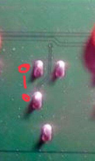

Gibt es nen Mod, um wahlweis über Einzel- oder Stereoout zu routen? Dürfte doch eigtl einfach sein, evtl sogar über speziellen Klinkenstecker/-Adapter mit Schalter?
Laut Handbuch wird automatisch über Einzelout geroutet, sobald was angestöbbelt wird.
Hab ich mir auch schon überlegt, daß es doch ziemlich praktisch wäre, wenn man das per Hand umschalten könnte ohne die Kabel jedesmal ab- und anstecken zu müssen.
Du müsstest halt die Schaltkontakte in den Buchsen abtrennen und durch kleine externe Kippschalter ersetzen.

  • #1.842
Man kann easy per kippschalter main an/aus machen, obwohl ein kabel steckt. Hab das auch, glaube ich, hier irgendwo beschrieben: https://maffez.com/wp-content/uploads/2021/07/RD9_MODIFICATIONS_V2.pdf
Hatte es damals zumindest getestet und es ging gut.

  • #1.844
An welcher Stelle in der PDF beschreibst du diese Mod?
Ich kanns nicht finden.
Oh, viellicht hab ichs verpeilt. Einfach das machen: boden unten raus und bei den einzelouts entweder mit Multimeter durchpiepsen in ausgeschaltetem Zustand ODER sounds abspielen und mit losem klinkenstecker nach Signal testen. Du suchst die heiden Pins der jeweiligen Buchse, die Signal führen (ohne eingestecktes Kabel). Die müssen dann später per an/aus Schalter verbunden werden. Bei den Buchsen ist es so, daß ein eingestecktes Kabel den internen Kontakt zwischen tip und nc lug unterbricht und mut dem Schalter stellt man diesen Kontakt einfach wieder her. Nc kontakt führt dann zu Main Summe. Kann man natürlich auch fix verdrahten, wenn man keine Schalter platzieren mag.
Beim Einschrauben des Bodens ist es hilfreich, wenn man die jeweilige Schraube erst leicht nach links dreht und guckt, wo sie leicht einrastet. Dann erst nach rechts schrauben. Das Plastik fristt echt leicht aus.
Lg
Edit: müssten diese beiden pins sein:
M.i.a.u.: Thomasch
Lg
Danke für den Tip mit den Schrauben.
Super, da muss ich ja nur noch ein paar schöne Schalter finden, die optisch gut zum Rest der Maschine passen und leicht am/im Gehäuse montierbar sind.
