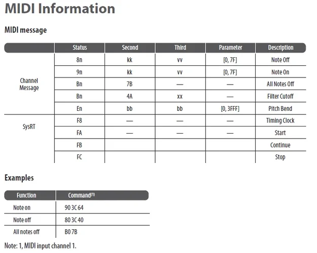

Ich denke was du da gefunden hast ist für ein anderes Gerät... Scatter klingt nach Roland TB-3...
Die Behringer TD-3-MO hat nur Cutoff (CC 74)...

meine Auflistung ist von der TD3
Mit der Midi Information kann ich nichts
anfangen, weil ich das nicht verstehe.
Ich dachte (und das kann ja schon ein Fehler sein)
das es für den TD3 MO Notennummern gibt
um von extern zu modulieren - über midi,
nicht über die cv Eingänge.
Ist es dann so dass zum modelieren nur
über cv geht ?

Die Tabelle gibt an welche Midibefehle die TD-3-MO "versteht":
Note on, Note off, All Notes off, pitchbend und Filter Cutoff.
Wenn man nicht weiß wie Midi Messages aufgebaut sind ist die Tabelle in der Tat etwas verwirrend.
Beispiel.
Note On (0x8n) - Die erste Spalte ist der Note On Befehl, in diesen fließt anstelle des n die Kanalnummer ein, die zweite Spalte ist der Notenwert und die dritte die Velocity.
Filter Cutoff ist ein Midi CC Event (0xBn), auch hier ist n wieder der Kanal, die zweite Spalte steht für den Filter Cutoff, die dritte ist der Wert für den Filter Cutoff.
Die TD-3-MO versteht wirklich nur die oben genannten Events + Midi Realtime Events für die Midi Clock.
Die TD-3 (ohne MO) hat nichtmal den Filter Cutoff, sondern nur Notentrigger und Midiclock.
