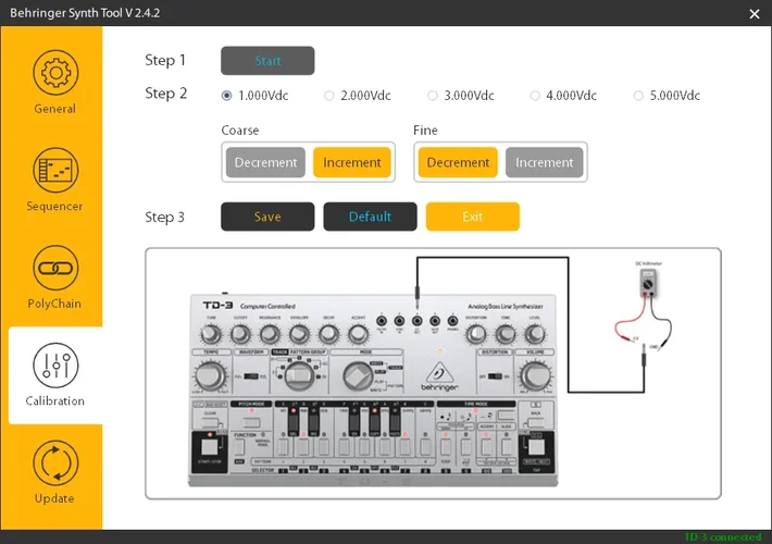

Ich habe mal eine alte Version des Synthtools ausgegraben und dort ist es so, wie von Ralf M. beschrieben.
Man wählt die Spannungen aus, misst mit Multimeter und korrigiert ggf. grob und fein den CV out.
In der alten Version sieht das so aus:

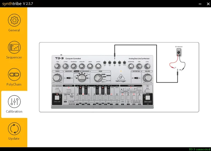

In der Synthtribe 2.5.7 lässt sich weder eine TD-3 noch eine TD-3 MO kalibrieren.

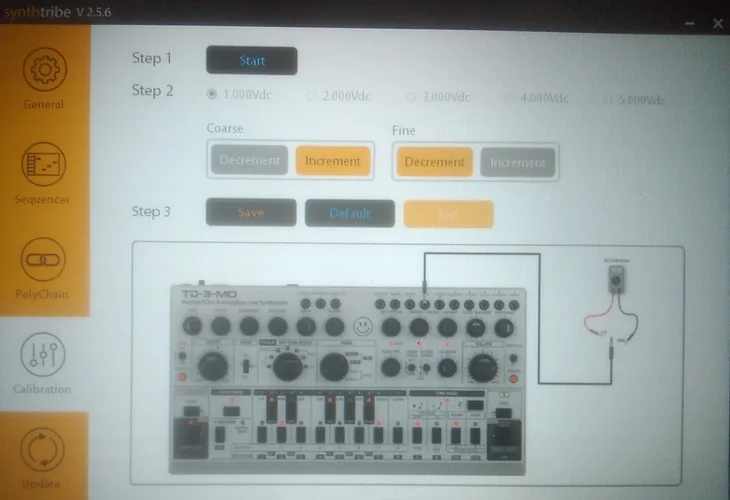

Zumindest geht es mit der 2.5.6 Version. Wo krieg ich die jetzt her? Und warum es in der aktuellen Version nicht geht ist auch schwer zu verstehen. Jedenfalls klasse das AcidDiver es ausprobiert hat.

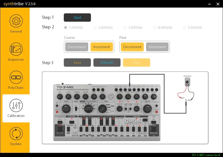

Mit Synth Tool 2.4.2 kann man die Td3 MO nicht calibrieren. Wie es aussieht braucht man dazu tatsächlich die Synthtribe App V2.5.6. Wenn die jemand zu Verfügung stellen würde, wäre ich sehr dankbar.

Ich hab doch noch die Richtige Version gefunden. Und auch schon calibriert. Man sollte die Kiste ca. 15 min warmlaufen lassen bevor man die Spannungen einstellt, sonst driftet die Spannung ständig hoch.
Angeschlossen wird das Klinkenkabel für die Messung an der CV out Buchse und nicht wie die kleine Beispielgrafik vermuten lässt an CV in.
