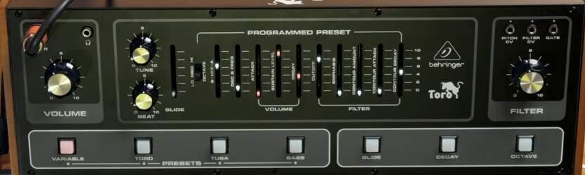

Eine Sache fällt mir aber auf: Wenn Osc Mix auf 50:50 steht und Osc B Tune auf 0, dann erklingt der zweite Oszi leider nicht auf derselben Tonhöhe wie Osc A, sondern ist gegenüber diesem um etwa zwei halbtöne nach unten verstimmt. Bei Tune auf Maximalwert ist der Oszi um denselben Betrag verstimmt. Ich meine, dass das so nicht sein sollte, oder? Habe ich ein Montagsgerät erwischt, kann das ohne Retoure gefixt werden oder ist es irgendein Nutzer- /Bedienfehler?
Edit:
Das Problem taucht nur beim "Variable"-Preset auf, bei "Toro", "Bass" sowie "Tuba" klingt alles in Ordnung.
Könnte es sein, dass irgendein Trimmpoti falsch justiert ist? Gibt es irgendwo Informationen zu den Trümmern, ihrer Funktion, Beschriftung, Standort sowie Wertebereich? Im Netz konnte ich bisher nur das Quickstart-Manual finden.
habe ich mir das das weiter oben verlinkte Sweetwater video mit Daniel Fisher nochmal angeschaut, in dem er u.a. ab min 11:00 beide osc in tune schraubt, während er die Beat Funktion erklärt.
Hast du dir das auch schon angesehen (vor dem aufschrauben)?
Dort steht Tune auf 5 und B auf ..siehe Bild
Screenshot 2025-01-06 at 16-54-36 Grab Behringer TORO by the Horns! Evocative Analog Bass Syn...webp
Vielleicht hilft es ja trotzdem, zB. nach einer Reparatur oder falls doch Neugerät.
